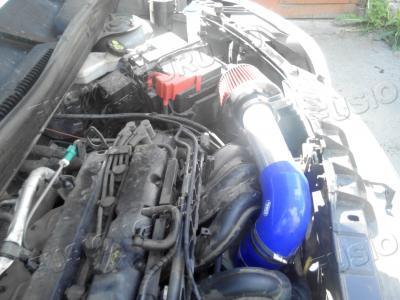

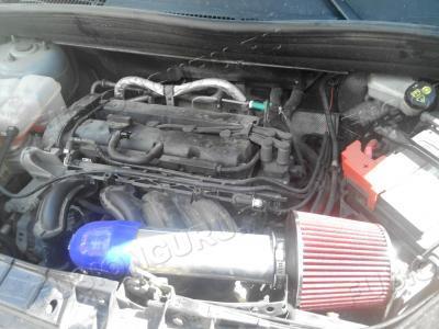

Re: Воздушный фильтр нулевого сопротивления.
Это стандартные элементы для впускного тракта, продаются в тюнинговых магазинах. Потребовались: силиконовый
уголок 70х70 300р. переход 57х70 300р, алюминиевая труба на70 500р за пол метра, ну и фильтр, у меня дешёвый
от про-спорт, за 500р.
Я думаю сделать наоборот зимой пыли намного меньше, ведь нулевик чистить надоsergeykolo писал(а):на зиму посмотрю, может верну штатное решение
- Сообщения: 19
- Зарегистрирован: 07 июн 2013, 16:10
Я зимой хочу штатное по соображениям наоборот подогрева входящего воздуха.
- Сообщения: 4951
Чем горячее воздух, тем меньше мощность мотора.
Для статистики при штатном воздушном фильтре:
1. На улице около 35 градусов в тени.
2. Приборная панель показывает 40 градусов забортную температуру.
3. С работающим кондиционером при движении по городу температура воздуха во впускном коллекторе 55-70 градусов.
4. 55 градусов - когда интенсивно разгоняешься, 70 - когда медленно толкаешься в пробке.
5. На трассе 50 - 55 градусов.
Подумываю проложить минватой между мотором и корпусом воздушного фильтра. Ещё бы обмотать патрубок перед дросселем какой-нибудь липкой теплостойкой изоляцией.

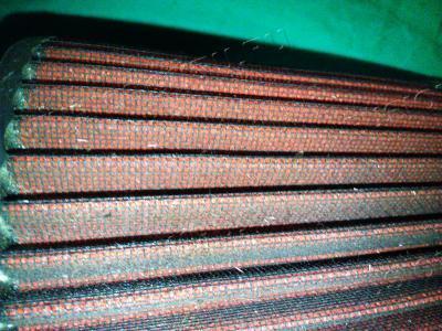

Надо бы рассказать как дела с фильтром, в августе того года поставил.
Обслужил по весне и пропитал в начале мая http://www.fusionguru.ru/forum/viewtopi ... 15#p239315
Сегодня перед зимой снял его и вымыл.
И так с мая фьюжик пробежал около 6тыс. км.
Честно сказать, я и забыл о фильтре, вообще за ним не следил.
Ну стоит он и ладно, по началу был эффект положительный, но к эффекту привыкаешь и все, ездишь и не задумываешься как раньше было.
Вообщем сегодня снял его от пропитки отмыть, чтоб на зиму пропитка в -30 -40 не замерзла и не попортила фильтр.

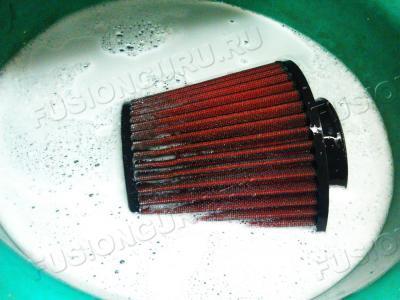

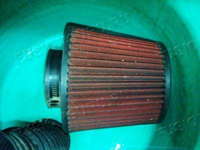

Вот так он за 6тыс. км. запачкался. Думал будет хуже, оказалось почти чистый с виду.
Но с виду, стоит помыть в воде, и с него мошки слазят и внешняя шалуха, грязи почти нет.
Берем Тайд Автомат (для автоматических машин порошки дают больше пены) и замачиваем, фильтрующий элемент же тряпичный
Сливаем воду , а она грязная темная
Пару полосканий и все , щас сушится. Пропитывать на зиму не буду.
Что касается грязи на заслонке и внутри патрубков, глаза пыли не видят, провел пальцем, палец чистый.
Не сказал бы, что это китайская поделка пропускает пыль.
В общем пользую, но восторга уже нет, так как привыклось. Хочется большего.
Сам фильтр не повредился, все целое, на вид почти как новый.
p.s. Ну и все, вот такой отзыв за больше года пользования. Впринципе больше мне рассказывать нечего о нем.
