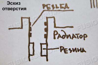

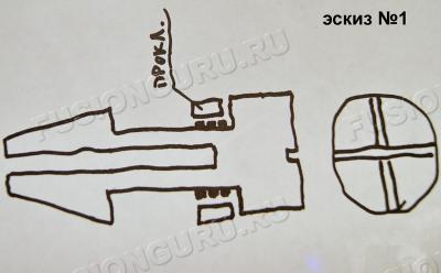

Полез, как я говорил раньше, поменять залитую воду, на антифриз фирмы Басф.
Промыл водой дистиллированной 15 литров, не хотел шланги откручивать, выкручивал две пробки в радиаторе. Пробки примерно такие
а отверстия в радиаторе, по ощущениям, такие
Пробки крутил на горячую, типа чтоб помягче резина была. Всё равно верхнюю пробку скрутил, как спираль стала. Помню от русмашин похожие были, подходят или как?

Arsen писал(а): Всё равно верхнюю пробку скрутил, как спираль стала.
Я нижнюю
http://www.fusionguru.ru/forum/viewtopi ... 15#p195615
Уже писал про это...

maxs-vd писал(а):Не в ключе дело, болт реально клинит, что сворачивается стержень.
Так надо на холодном моторе откручивать, холодная пластмасса гораздо жестче, чем горячая.
Сообщения: 13606
Re: Антифриз
#48 Сообщение Сергейsp » 03 окт 2013, 20:06
И мееедленно поворачивать, чтоб резинка задавленная успевала по заглушке скользить.
Re: Антифриз
#49 Сообщение maxs-vd » 03 окт 2013, 20:09
ANG писал(а):Так надо на холодном моторе откручивать
Я точно уже не помню в каком состояние откручивал, но реально помню что даже впервые открутил с большим трудом, а после промывки водой вообще не смог открутить.
А откручивал так: сам болт с гранями проворачивался примерно на 30-40 градусов и только потом крутился по резьбе.
После смазки всё откручивалось/закручивалось от руки.

Ну правильно, кольцо резиновое по пластику плохо скользит и начинает закручиваться, медленно надо.
Re: Антифриз
#51 Сообщение maxs-vd » 03 окт 2013, 20:23
Сергейsp,
Кольцо не причём! я его никогда не стягиваю. (максимум пол оборота после прикосновения)

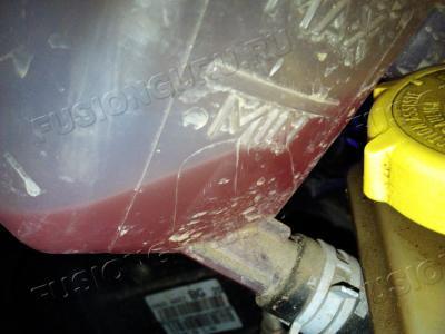

#54 Сообщение SAnat » 24 ноя 2013, 14:55
*Casper* писал(а):Arsen, цвет антифриза ни о чем не говорит. Важен состав. Хотя если он меняется полностью с промывкой, то пофиг.
Надо 5л разведенки.
Блин, вот ломаю голову , что долить :wall:
Я понятия не имею , что там залито, я вообще 3 владелец.
Полтора года назад было на сантиметр ниже отметки МИН , тоесть по нижнюю кромку этой надписи.
Сегодня правую опору проверял и на глаза попалось , что антифриз ушел за год на 0,5-1 см из бачка.
Вот кстате возможная причина, я думаю это трещины под отметкой МИН, летом уже буду запаивать.
Вот сейчас стоит задача долить на зиму немного совсем до отметки МИН и посмотреть за зиму уйдет ли.
Но проблема , что доливать и в каких пропорциях?
Я по красному цвету жидкости ориентировался на карбоксилатные антифризы G12, а теперь вот прочел и не знаю что долить :(
Подскажите чайнику , что купить, как развести , чтоб долит немного совсем ;)
2 года ездил вообще туда не лез, думаю и предыдущие владельцы вряд ли.
Добавлено спустя 18 минут 13 секунд:
Хотя щас задумался, если это трещина, то в опасном месте, где висит шланг :(
Может если в декабре поеду, тогда куплю новый бачок, благо недорого , неоригинал 500руб, оригинал 750руб.

Re: Антифриз
#55 Сообщение *Casper* » 24 ноя 2013, 18:27
Оригитальный антифриз не дорогой. Чего выискивать?
