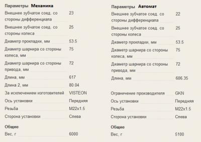

Еще отличие - приводы к колесам. У механиков и роботов на внутренней гранате 23 зуба, а у автомата 22

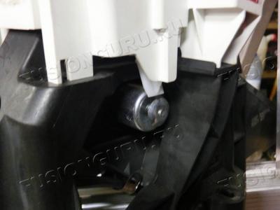

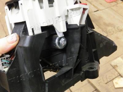

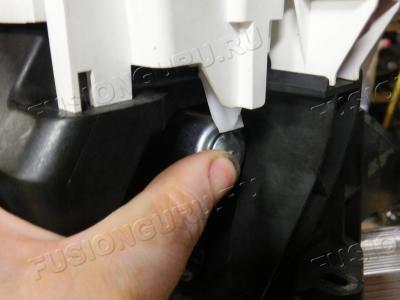

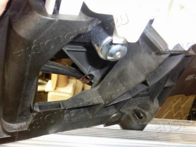

Хлопцы, еще вопрос.
Есть вот ручка, на ручке есть стопор.
Вот этот железный грибок нажимается (вжимается) при нажатии тормоза, а также при утапливании аварийного разблокирывателя. Но нифига не понятно во что он упирается. То ли чего-то не хватает, то ли не хватает ума понять. Кому не лень забраться и сфоткать как блокируется рычаг?
Сообщения: 4951

#79 Сообщение fidel1970 » 29 сен 2015, 18:24
*Casper* писал(а): Но нифига не понятно во что он упирается.
Может что-то вроде этого...
Кстати - полезная инфа.
Добавлено спустя 2 минуты 42 секунды:
... или вот.
Сообщения: 42213
Re: А если автомат вместо ручки?
#80 Сообщение *Casper* » 29 сен 2015, 23:20
fidel1970 писал(а):Может что-то вроде этого...
Дим, ты прям мысли мои читаешь. Я кстати сегодня во сне к тебе на поездах ехал, но проворонил свой и пришлось сдать билет - иначе не успеть до утра :).
Нет, Дим. ЭТо блокировка колес. Это отдельная статья. А у меня сейчас рычаг выходит из парка БЕЗ участия тормоза, то есть чтобы распарковать коробку, надо просто потянуть ручку на себя. Она не фиксируется. Это в салоне должно происходить.
