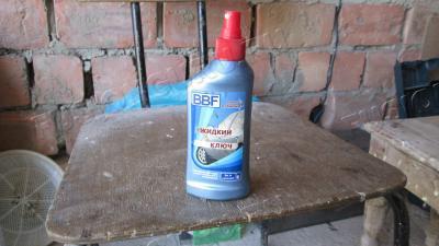

Почему все советуют WD-шку? По моим наблюдениям "жидкий ключ" лучше, причём самый дешёвый, на основе керосина который.
Заедь к нормальному мастеру или пошукай у знакомых головку с "динамическим профилем" (он же SuperLock или Surface) - специально для слизанных граней придуманы.win2k писал(а):блин блинский , сегодня полез, хотел открутить болты на передних датчиках АБС....засада...все грани сгнили !!!! как теперь их открутить не повредив датчики ?

Случайно купил в автомагазине флакончик нашего производства, он не в аэрозольной упаковке, а с пимпочкой сверху (нажал - брызнуло), по запаху точно керосин. Но в работе помогает там, где приятнопахнущие пасуют... Могу сфоткать, как до гаража доберусь.MakPol писал(а):ni2ke, а какой юзаешь ты?
Ну да, только WD-шка это не жидкий ключ и не проникающая смазка - она кондиционер контактов или вытеснитель влаги, кому как понятнее...MakPol писал(а):потому что всем сразу понятно что покупать.

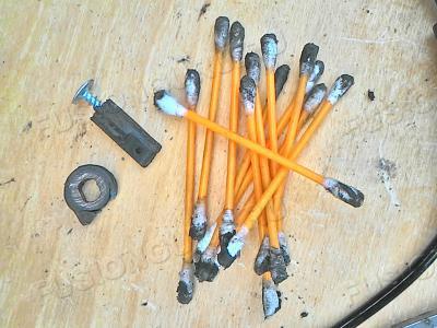

А теперь - картинки Замены переднего датчика.

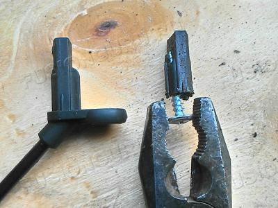

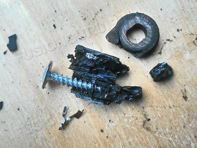

Пробовал вытаскивать разными способами - ни чего не получилось.
Отломил ухо, расковырял почти весь верх, а потом оторвал провода.

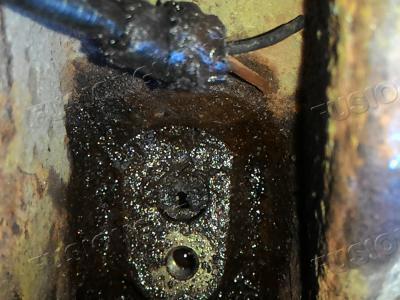

Замерил длину нового датчика, отмерил длину сверла и обмотал изолентой так, чтобы не просверлить насквозь и не повредить магнитное кольцо. Просверлил и вкрутил саморез. И уже потом, за саморез, потихоньку расшатывая, вытащил остатки датчика.
Затем долго чистил магнитное кольцо через отверстие датчика, проворачивая ступицу. Ушло более десятка ватных палочек. Думаю, что зазор между датчиком и магнитным кольцом - лучше оставить чистым.
Ну а потом, расковырял старый датчик. И ни чего в нем интересного не нашел.

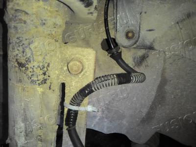

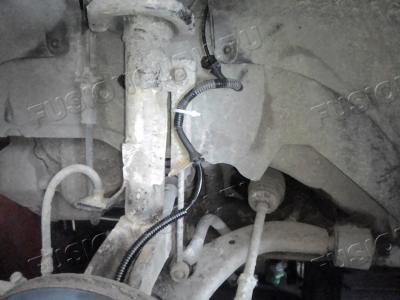

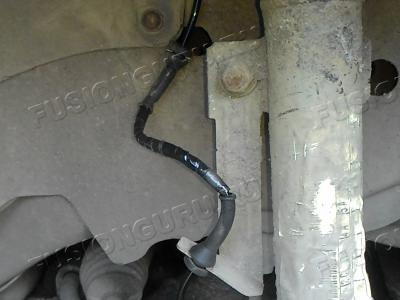

На старом проводе нашел потертость между двух резиновых втулочек. Потертости проводов обнаружил на обоих проводах. На обоих датчиках. И похоже образовались они, как я думаю, от колес во время поворота в крайнем положении, колесо может касаться провода и при вращении тереть по проводу.
В общем, я на всякий случай, обмотал провод изолентой. Может чуть дольше послужит.
Задние датчики легко демонтировал и заменил, без проблем.

Так как после замены датчиков на 3-х колесах - проблема не решилась до конца. Тоесть АБС не работал и соответственно горела лампа ((АБС)).
Решил заменить и последний левый передний.
Демонтировал так-же оторвав провод, засверлился, вкрутил саморез и уже за саморез потихоньку вытащил датчик.
Но решил его усовершенствовать.
Снял со старого провода гофрированную защитную трубку. Разрезал ее вдоль и надел на провод нового датчика. Закрепил изолентой.
Надеюсь, что теперь не протрется провод.
PS: на чистку магнитного диска ушло около 30 ватных палочек.
