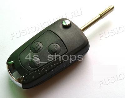

Данная тема в первую очередь будет интересна тем, у кого стоит автозапуск, а соответственно второй ключ установлен в обходчик в машине. Нам все равно нужно будет делать запасной ключ. Так вот в мастерских изготовление такого рода ключа (а он сложен в нарезке) на их болванке да еще и без чипа от 500-1000 рублей стоит. Я заказал на Ebay такой ключ
внешний вид ключа
вот ссылка для примера По прошествии месяца я получил данную болванку. Следующим шагом была задача найти толкового и недорогого мастера. По форумам нашел мастера (типа лучшего в городе), он сказал: "я плохо спал, неважно себя чувствую" - короче послал. В итоге пошел в первую попавшуюся мастерскую. В итоге имею два ключа по цене одного (отдал всего 500 рублей за нарезку, второй ключ (проба мастера) также остался у меня.

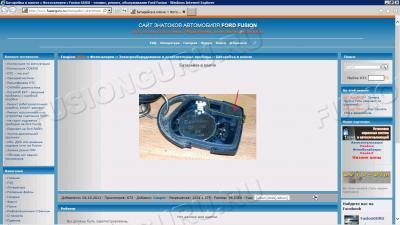

Далее разбираем ключ как показано на форуме, для замены батарейки (да и батарейку лучше сразу купить новую)
разборка ключа

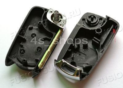

аккуратно переставляем внутренности (кроме прижимной черной планки, накрывающую плату с кнопками). Самое сложное - это выкорчевать чип, не повредив его, поэтому аккуратненько обрезаем по краю пластик вокруг чипа (на рисунке зеленая линия). Чип держится на клею, твердом (феном прогреть и вытащить не получится). На чип давление не оказывать - структура хрупкая. После того как все вытащили, берем термоклей и клеем чип на заготовку в указанное стрелкой место
установка чипа
Потом собираем (внимание на пружину, она должна быть загручена в определенном положении), закручиваем и клеем наклейку форд.
В итоге у нас получился выкидной ключ с полным функционалом родного, (а родной будет запасным для открытия и закрытия дверей) всего за 1000 с копейками, вместо 4000-5000 заявленных в мастерских с прошивкой чипов)
