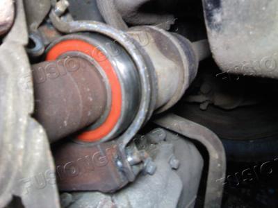

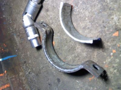

могу выложить фото, так сказать ремонта.
вот тот самый подшипник, из-за которого весь сыр-бор

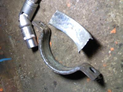

ну а это вкладыш из оцинковки дабы зажать подшипник в кронштейне
Ну-ка - любопытно позырить какой ремонт нижней опоры будет ( если она сдувшейся окажется) :lol:

timoha-07, это отсюда http://www.fusionguru.ru/forum/viewtopi ... 46#p216646 началось

Прочитал. Понимаю, опасняк там было умничать в виду авторства :lol: Хотя ни кто там не рассказал опыт Фокусников, про наш "Камазейский" подшипник в качестве промежуточного ( у него только наружняя обойма не с сферической поверхностью)... и не надо было колхозить с "подмоткой", а чего не кернили чугуняку, да и стальную накернить снаружи.. Ой-йой. "И эти люди запрещают мне ковырять пальцем в носу.."(с)

"Подмоткой" ремонтировать.. понимаю временная мера. Но ведь люди на постоянно так делают. Понимаю, потом машина продается или "такой ремонт на мой век хватит"

timoha-07, дак я ж поставил уже другой кронштейн и теперь все супер. А ремон реально носил временный характер. А уж кто на постоянку, тому руки и выкручивать. Хотя знаешь, можно сделать нормально и на постоянку. Наверное. У меня не получилось. Подшипник завизжал, я снял эту планку, а чтобы сильно на мозг не давил звук, сделал виток изоленты вокруг подшипника.
Ах да, из наблюдений:
- Подшипник с планкой - вал горяченный (помните как Zanzag писал, что у него вал горячий и постоянно подшипники летят)
- Подшипник с изолентой - вал чуть теплый. Вывод - подшипник можно поставить криво. И это скажется на его жизни.
А еще кронштейн имеет возможность люфта. ЧТо также может сказаться на кривизне устаноки подшипника. Вот так.

Не спорю, Сань, по аналогии с коленвалом: блок чугунный и бугель тож ( и пусть подшипники скольжения, без разницы), в нашем случае - "постель " чугунная, а бугель скоба сталь 3 в цинке, скоба по сути одноразовая - вытянулась и трындец. А подмотка под б/у скобу должна быть на всю длину скобы, иначе обойму подшипника зажмет яйцом. Отсель износ нагрев ресурс и бредни - типа этот бренд козлячий, а этот "самолет"
