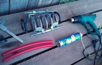

Поэтому взял уже проверенные многими (и очень популярные среди лансероводов) шланги расширительного бачка ваз 2101 красные, Оригинальный код 2103-1303095 (либо 2103-1303095-00).
Изображение Изображение
Есть еще синие от вазов десятых вроде, спасибо Шкодаклубу
Они хотя бы на морозы рассчитаны, а то некоторые берут садовые для этого дела.
Длина шланга 80см , взял 2 шланга, стоимость одного 55руб. , материал не знаю, прозрачный, но похож на силикон.
Ширина стенки 3мм,внутренний диаметр 13мм.
У меня передние 11,9мм, должно быть нормально, а сзади не знаю там тоньше пружины, посмотрим по установке.
Отчет наверное через месяц полтора, выкатать надо еще время, проверить их.

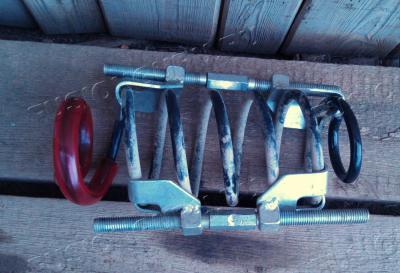

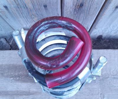

Кароче не получилось, сам шланг расширительного бочка ваз 2101 режется пополам и потом одевается
Вот так одел, одел снизу пружины, потому что сверху пружина плотно входит в полиуретановую пруставку
Но снизу пружина входит в стакан балки, и там тоже посадочное место, но вот из-за шланга диаметр посадочного отверстия получается уже на пружине и она не садится полностью даже со смазкой, вот такая получается вмятина на шланге и он просто не осаживается в стакан балки полностью
Это сзади, спереди тоже самое ;)

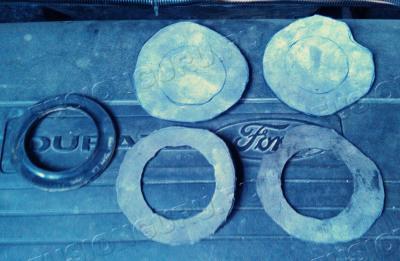

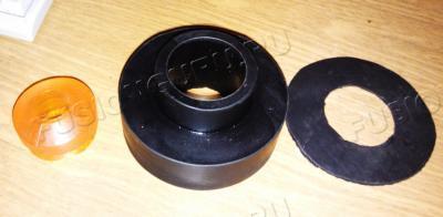

Итак мой вариант: пружины стандарт бензиновые + проставки для увеличения клиренса полиуретановые ( на них уже чуть мягче едет http://www.fusionguru.ru/forum/viewtopi ... 1%84%D1%82) + резиновые прокладки вырезанные из волговской камеры на 14.
Если с проставками и пружинками понятно, то непонятно как резиновые прокладки переживают зиму, прошлым летом, сзади между проставкой и кузовом я вырезал и поставил вот такую прокладку из камеры (справа)
Зима прошла, машина эксплуатировалась активно и в -40 и в -45 , прокладка выдержала не потрескалась, поэтому вариант живучий и проверенный холодами.
Поэтому я взял эту же камеры и нарезал прокладок, итак начнем с задней подвески, слева родная прокладка между стаканом балки и пружиной.
Бутерброд сзади выглядит так: нижний стакан балки > родная прокладка > пружина > прокладка вырезанная из камеры > проставка полиуретановая 3см > прокладка вырезанная из камеры > кузов автомобиля
Вот это оптимальный вариант для меня.
Был еще вариант, когда добавлялась еще одна прокладка вырезанная из камеры между нижним стаканом балки и родной прокладкой, получалось как бы две прокладки между стаканом и пружинкой. Результат, мягко несомненно, мне нравилось пока в поворот на 90км/ч не вошел, при скоростном прохождении поворотов появилась излишняя поворачиваемость, на середине поворота когда проходишь апекс передок еще сам подныривает внутрь поворота (хотя скорее это просто кажется так, на самом деле зад наверное немного сносит) и машину приходилось подлавливать рулем корректируя выход из поворота. Поэтому пришлось отказаться от этого варианта.
Спереди вот так получилось: нижний стакан стойки > родной резиновый тонкий шланг на пружине > пружина > прокладка из камеры > опорник > проставка полиуретановая 2,5см. > прокладка из камеры > кузов.
Вот это мое виденье подвески для моих дорог, полученное путем многократных сборов разборов и тестов.

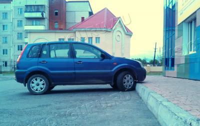

Еще из приятного, что понравилось, переделанное крепление защиты, теперь я могу даже в узких местах в других городах второпях парконуться даже над высоким бордюром, не услышав как его задевает защита, очень порадовало это :up:
