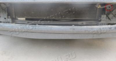

Разбил решетку бампера, хочу поставить новую, вот при попытке снять бампер, решетка выпала, и за ней есть деталь (она на фото). подскажите
- что это?
- какой код детали ее, чтобы приобрести или как называется
- без нее ездить можно? Какие последствия или срочно покупать и только потом ездить?
Качество не очень

#3 Сообщение msv » 24 май 2014, 16:42
нет, он стоял за решеткой бампера, то есть внутри так сказать...
На детали этой написано
visteon pptd20> D224A
2N1H001A04 A B
Но что это интернетненаходит.
Он крепился как я понял рядом с решеткой радиатора.

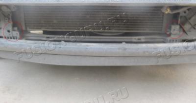

Шеф, это горизонтальная деталь! На длинной части два язычка, ими цепляется за "телевизор" под радиатором, и по краям вертикальные полочки, крепится к томуже "телевизору" тремя клипсами( вместо четвертой в дефлекторе отформован штифт). Реставрируется, даже в таком состоянии легко ( материал - полиэтилен)

Повертел еще раз ее, походу новую надо, вся раздолбанная, все таки продали с такой наверное уже поломанной (брал б/у авто) не могу представить как так ее разнести можно
Вот тут крепились, может не совсем точно, но вроде так
Максимум тут

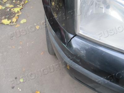

msv писал(а):не могу представить как так ее разнести можно
Бампером втельмяшиться.

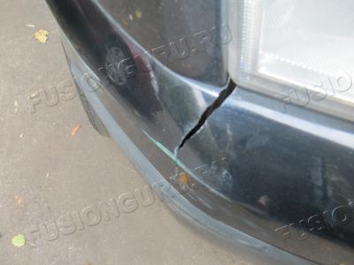

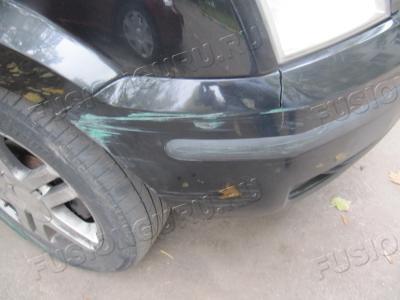

#15 Сообщение msv » 24 май 2014, 20:39
Бампером ударялся конечно, вот так как в приложении, но не смахивает мой удар, чтобы снести эту штуку

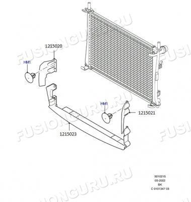

Собсно картинка с номерами.

Да, я видел эту картинку, но боялся не она, хотя теперь не легче стало, свыше 5000 за кусок пластмассы, *****.

Теперь последний вопрос, эта деталь продается целиков по артикулу 1215023 или вот этих боковых все таки нет?
Сообщения: 42221
Re: Деталь за решеткой которая в бампере
#20 Сообщение *Casper* » 25 май 2014, 12:20
см картинку. раз у боковых есть номер, то они отдельные детали
