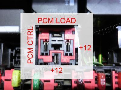

Как понял я.
1. ЭБУ по какой-то причине не выдает массу на реле Р11. Это реле силовой системы ЭБУ, то есть мозги работают от своего питания, а все их окружение включается этой релюхой. В том числе и антенна ИММО, что нам и дает ошибку "Ключ не прочитан". Мы видим мигающий иммобилайзер. Машина не пытается заводиться.
2. ЭБУ по какой-то причине НЕ ПОНИМАЕТ, что включено зажигание и надо выдать сигнал на Р11. Однако включенное Р11 дает возможность заводить машину, словно зажигание действительно включено.
Данная ситуация ранее случалась и набирает тенденцию. Однако результата ремонта пока нет. Может я упустил, но не помню чтобы читал про результаты, окромя замены ЭБУ.
С автором темы договорились встретиться и уже вместе порешать. Однако хотелось бы видеть в теме идеи, наставления. Ведь общий разум - он всегда сильнее.

может кто подскажет ножку на реле что отечает за управление и идет к М8 на эбу?

Блин, возьми ты реле. 2 контакта ты замыкал. Отлично. Это сила. Логика перпендикулярно. Один из логических - постоянный "+" второй управление - вот его и прозванивай на ЭБУ.
