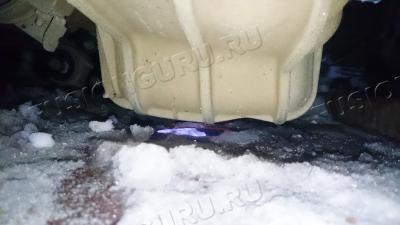

- Сообщения: 7015
Re: Вибрация при запуске двигателя на холодную
Часто наслаждался этим делом
Достало
Постоянно долбить защиту молотком и вытаскивать лед.
Лучше конечно отапливаемый паркинг.
Разбирался не так давно.
Выгреб снег, под мотором нормально, там горячий картер топит снег в воду и она стекает, леденеет мало, а вода уходит в дырку для слива масла.
Но причина была найдена, под и за коробкой лед
Расстояния до защиты меньше, чем у картера, воде не куда деваться, довольно быстро схватывает ее льдом.
Надо будет тоже там болгаркой напилить вырезов, чтоб стекало.
Достало
