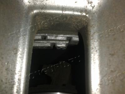

Рябят, как оцените технологию "грузик на грузике"? :smirk:

Работать будет (скотч там конкретный, и ускорение от ступицы), но шиномонтажники грамотные - жмоты :lol:

Да не фига он не грамотный :shit:
Не пойму какие у меня шины, радиальные или диагональные :mda:
Если радиальные то перевес по грузикам получается :insane:

timoha-07 писал(а): но шиномонтажники грамотные - жмоты
Фигасе жмоты + пол кило свинца к колесу.

*Casper* писал(а):пол кило
если быть точнее 45 грамм с одной стороны 45 грамм с другой ;)

100% радиальные (диагональные сейчас практически не встретишь), на R15 допускается груз до 70 грамм.

хе хе. перевес на трех колесиках :shit: :mad:

Вообще диски и шины на заводе балансируются, там тоже допуск есть. Может на шиномонтаже свели вместе лёгкие стороны.

Завтра сгоняю на проверенный шиномонтаж-посмотрим что изменится.

У груза, приклеенного вторым этажом:
- площадь приклеивания меньше
- грязь в щель будет забиваться
- больше риск "снести" его керхером.
К сожалению, мастерских, где грузики клеют только за спицей диска (и красиво и надолго), очень мало..
