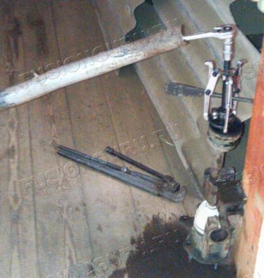

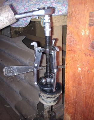

#13 Сообщение SAnat » 13 мар 2015, 23:23
Я плаваю регулярно, сухо там. Поди затянули хомуты фигово при смене.
SAnat, какой съемник брать? Они как-то классифицируются? Лучше взять, ведь не один раз еще полезу.
А вот я и пишу, что не бери съемник гранат ВАЗ, не выкидывай деньги, и не бери что-то подобное.
Что из профессионального дорого брать не знаю. Я в деревне живу, мне такое оборудование недоступно так просто.
У нас все просто любое СТО ШРУС с вала молотком сбивают :D
А некоторые бракоделы еще и трипод умудряются так сбивать, в результате тот на иголки разлетается. Для трипода (внутреннего шрус) вот посоветую хороший трехлапый съемник, реальная вещь, много где в ремонте пригождается ;)
Вот такая выпресовка триподов

#14 Сообщение *Casper* » 14 мар 2015, 14:58
А я пока не озверел - не смог снять, ни ударами, ни съемником (точно параша) никак.
Когда уже нервы дали о себе знать - двумя ударами молотком разъединил.

#19 Сообщение SAnat » 14 мар 2015, 20:27
*Casper* писал(а):А я пока не озверел - не смог снять, ни ударами, ни съемником (точно параша) никак.
Вот вот я о том же, фиг снимешь, кольцо закусывает у нас ((((
Народ и болгаркой изголяется и зубилом фигачат сам корпус, чтоб развалился.
Я взял подолбил молотком, никак, взял мощный "кувалдометр" и как хрясть несколько раз и все соскачило :lol:
Хотя уже хотел болгарку нести.
