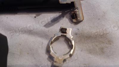

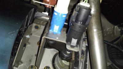

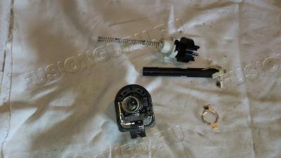

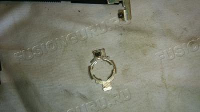

У меня загоралась шестерня с восклицательным знаком из за этой лягушки,их там две,одна синяя другая черная.Снимал черную,разбирал и чистил контакты(были подгоревшие)

сашик411 писал(а): из за этой лягушки,их там две,одна синяя другая черная.Снимал черную,разбирал и чистил контакты(были подгоревшие)
Где это всё находится? Из фоток не ясно.
ERV
Модератор
Сообщения: 2333
Полное имя: Роман
Откуда: С-Пб
Re: Ошибка P0571
#13 Сообщение ERV » 15 июн 2017, 21:46
SotM писал(а):Где это всё находится? Из фоток не ясно.
В районе педалей
