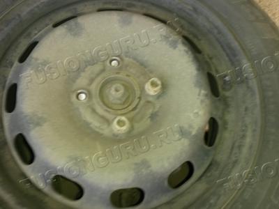

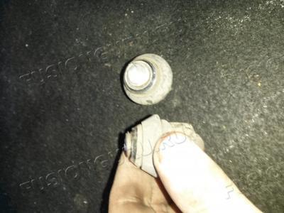

Сегодня делали замену колес и одно видимо в том году перекрутили, или руки кривые у меня, короче беда.
Сломались 2 болта. Что надо теперь приобретать что бы исправлять данную проблему.
Re: Колесо переднее
#2 Сообщение fidel1970 » 25 апр 2015, 16:35
msv писал(а):Что надо теперь приобретать что бы исправлять данную проблему.
Оборвало шпильки от увеличенного момента затяжки.
Собственно покупаешь шпильки и меняешь. Всё элементарно.

Шпильки лучше "родные" перепрессовать и затягивать самому!
Сколько я уже их попеределал в сезон "переобувки"..... :mad: Шиномонтажники со своими гайковертами такие дела творят! :shit:
