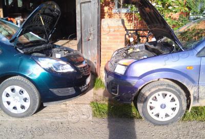

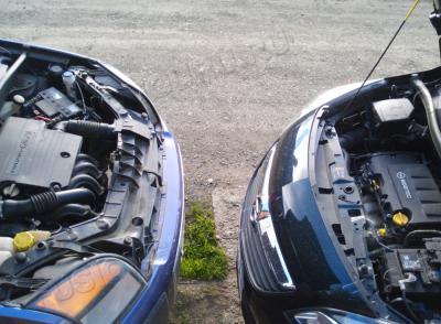

У меня щас как раз сравнение идет 2 систем расчета впрыска: ДАД/ДТВ и ДМРВ.
У каждой свои плюсы и минусы. Но ДМРВ конечно прикольно, пока только нравится, работает четче ;) , она даже на лету прямо считает AFR (отношение воздуха к топливу подаваемому в камеру сгорания) и мгновенно старается равнять его к стехеометрии 14,7.

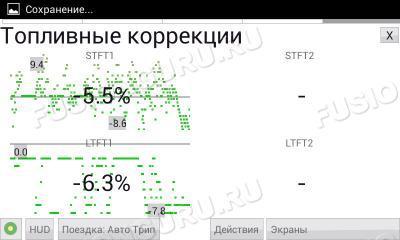

Вообще можно заморочиться и написать:
- как они считают топливную смесь,
- какие корректировки включают в расчеты,
- как оно на ДАД/ДТВ считает STFT ( краткосрочную - коррекцию) и LTFT (долгосрочную).
У моего фьюжика краткосрочная кстате скачет прилично
- какие плюсы и минусы у каждой системы.
