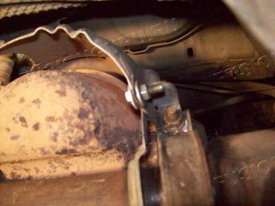

О! Это называется алюминиевый тепловой защитный экран.
Фото с ffclub.ru
Вот ссылка на профильный форум - http://ffclub.ru/topic/134584/

У меня нижний висел на одном винтике. Пришлось колхозить - Г-образным кронштейном привинтил к креплению подшипника подвесного.

Дядьки если есть заклёпочник под вытяжные заклепки и донорская люминиевая сковорода-касрулка-крышка, то кронштейн из двух накладок можно сочинить и приклепать к защите в ареале ближайшего болтового как у Сани (DEDok).
Для скептиков: башка на заклёпочнике поворотная, люминь экрана и будущего кронштейна легко изгибаются.
