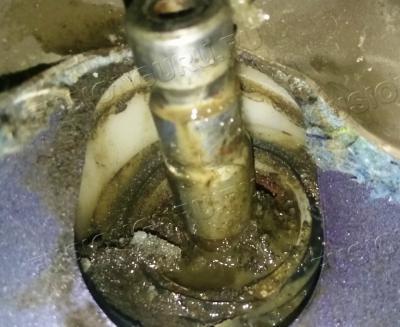

Кароче на выходных слил жижу гур, и попробовал с салона достать сальник, вполне реально я вам скажу.
Достал паролонку уплотнительную и проблема стала понятна (заодно и вспомнил благим матом конструкторов).
Кароче там под паролонку пыль и частицы грязи оседают и копятся. У меня даже земля там видна.
И зимой там конденсат, грязь его впитывает , все это сверху накрыто паролонкой проветривается слабо , а хозяин не видит этой порнографии.
И вот так потихоньку коррозия ест шток там в глубине.
Кароче не буду я заниматься онанизмом, замена сальника - это не ремонт.
Чтобы сделать нормальный ремонт, надо снимать рейку и чистить ржу. Только потом ставить новый сальник и сверху солидолом или мовилем, туда забить.
Так что имейте ввиду есть такое гнилое место в машине, где грязь и конденсат накапливаются

Замерить по толщине и от ВАЗа - ГАЗа подобрать - адаптировать стопорное кольцо не проще будет? Или как маниакальный рыбак будешь ждать "поклевки"; авось кто-то знает номерок кольца...
По "поролонке".. буржуи сочинявшие Ежа и не думали что владельцы будут их эксплуатировать более 6 лет ( у них так не принято
) ,помимо этой "поролонки" куча скоропортящихся деталюк ( трубка пластиковая от блока к бачку расширительному, к примеру.) Вместо неё аналог что на шумоизоляцию идет, можно сочинить.Главное чтобы материал был с закрытыми порами.
Вал от ржи очищенный, обязательно натри цинком ( это быстро, не трудно и эффективно ). Как раз таки просто очистка от ржавчины "это не ремонт". Удачи, Анатольич!
- Сообщения: 7015
Re: Вода в салоне. уплотнитель рулевой колонки
Буду ждать поклевки, пускай пока стоит дальше (2 неделю стоит разобранный), влом заниматься им. Недельки через 2 шумка придет, остатки запчастей на коробку придут, поди тогда какое-нибудь желание нарисуется.timoha-07 писал(а):Или как маниакальный рыбак будешь ждать "поклевки"; авось кто-то знает номерок кольца...
Нет настроения к этому автомобилю, пропало. Обиделся я на него
Батя серьезно уже советует продавать, раз такие сюрпризы приподносит авто, блин а мне нравится сама машинка, как-то нет желания пока продавать.
Да и руки пока не зажили, после эпичного открытия велосезона. Поэтому ни желания, не возможностей ковырять фьюжа.
Добавлено спустя 4 минуты 11 секунд:
Сплен и стп барьер, вполне, я взял на пол сплена 4мм , а на потолок барьер тоже 4мм, хочу сделать наконец вибро (стп аэро) - шумо (виолон вэл волна 15мм) -теплоизоляцию (сплен, барьер), а то кузов в жару нагревается и в салоне жарко.timoha-07 писал(а):Вместо неё аналог что на шумоизоляцию идет, можно сочинить.Главное чтобы материал был с закрытыми порами.
