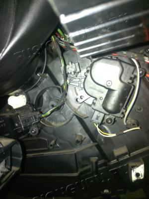

Ребят, беда, не могу найти где находится привод заслонки смены температуры.
Машина оборудована климат-контролем.

#3 Сообщение Demoll » 26 ноя 2016, 12:59
Demoll писал(а):Ребят, беда, не могу найти где находится привод заслонки смены температуры.
Можно поточнее (в идеале фото :)), разобрав все вижу заслонку рециркуляции воздуха, смену направления потоков, одну вообще неподвижную... но температуры не видно

#5 Сообщение Demoll » 26 ноя 2016, 14:40
Вообще не вижу.
Фото сделал.

#6 Сообщение *Casper* » 26 ноя 2016, 14:44
Справа по центру - тросики, рециркуляция, левее провод приходит - температура. Выше температуры будет мотор направлений(его не видно)

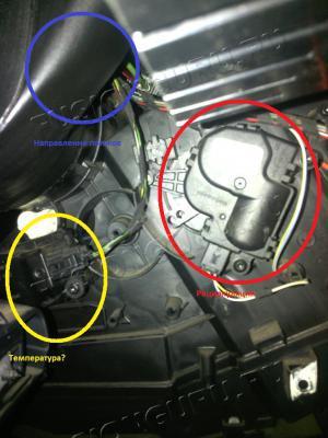

#7 Сообщение Demoll » 26 ноя 2016, 14:55
Чуть раскрасил фото, так?

#8 Сообщение *Casper* » 26 ноя 2016, 14:57
га

#9 Сообщение Demoll » 26 ноя 2016, 15:01
Тогда вообще странно- температура меняется, а шестерня не двигается...
