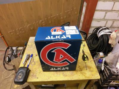

У меня тоже левое зеркало оторвали, хочу заказать Alkar, но не могу разобраться, какой артикул брать. На Ford Fusion 2007 года, 1.4 бензин поиск выдает зеркала длиной 37 см. Я померял - у меня зеркало 21 см. Но у зеркал 21 см применимость на Fusion 2002-2005 г.в., и к тому же их нет у поставщиков. Я вот думаю, какой артикул брать? 37 же это очень много. Кто покупал левое зеркало Alkar, подскажите артикул?

я себе брал Alkar 6112393 правое. тоже 1.4 2007 г. не отличается от родного.

В общем, взял Alkar 6111393 - подходит как родное, накладка под покраску. 1.4 2007
