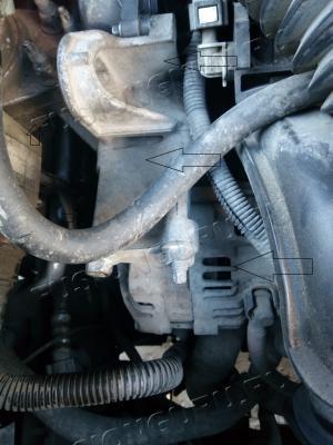

Приветствую. Подскажите пожалуйста. 1,4 форд фьюжн+ 2008 года. Такая предыстория. Недели 3 тому назад, начал шуметь ГУР на холостых, особенно на парковке и иногда на поворотах, я знал что к чему это ведёт, но нечего предпринимать не стал.
И еще не давно я узнал что текут сальники распредвала, и прокладка клапанной крышки, и требуется замена опоры кпп задний.
И вот моя история. На днях заехал в автосервис, чтобы поменяли сальник, прокладку и опору. Когда я ехал гур был более менее руль крутился... но после автосервиса, машину прям не узнать,руль не двигается очень сложно, на что мне механик сказал что когда завел, был какой-то металлический стук и пожал плечами.
И сказал что нужно менять, проводку, и свечи!!!! ладно фиг с ним, кое как доехал до дома с аварийками, открыв капот увидел что жидкость ГУРа черная, и при этом генератор который крутит ремень привода, и вся часть генератора, очень горячая. И как будто двигатель крихтит весь. Звоню механику, говорит мы там нечего не делали, заменили и все.
И вот вопрос, что они могли сделать ? И как быть ? знаю что насосу ГУРа кирдык, может быть это из-за насоса все грееться и дрибижит? Или они не правильно что-то закрутили ?
Вот фото. Указал стрелками, что горит. Надеюсь я понятно описал данную ситуацию :help:

Места со стрелками и будут горячие. Гур приводится в действие отдельным ремнем

И это значит норм что он так сильно нагревается, что рука не держит ? Мне просто нужно поменять насос гура и езжать дальше ?

Генератор. Температура его относительная. Кому-то и 60 градусов не проблема, а кто-то 45 еле держит. Если есть подозрения, проверяем АКБ, рабочее напряжение, нагрузку генератора диагностическим прибором.
После появления данных будем думать.
Гур - придётся наверное менять. Ну или можно снять с него пока ремень. Рулить будет не легко, затотриска меньше.
