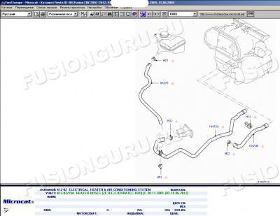

Подскажите, надо заменить патрубок идущий из расширительного бочка, нижний, уходит вниз, на схеме как у фиесты, но кода там нет
Он вздулся в двух местах и очень хчоется его всетаки заменить пока он не лопнул, но найти его на схемах не могу

глянул в microcat'е - да, действительно - нет такого шланга

кажется, я не там искал.
это оно?
от года выпуска зависит. для моего Фьюжа (2005-ый год)
8K276 на схеме = FINIS 1546432
называется
или
и в Минске стоит аж 35$
за кусок шланга
в общем - брать проволочку, делать шаблон - и подбирать подходящее

Nikson1600, Он, надо думаю тоже софтину поставить, что-то я не вижу его на http://www.elcats.ru/
Где он там заныкан ? Авто 2008 года, кондей, Акпп (как в профиле)

Asagami, не в софте дело. На шару конфигурацию машины указал, посмотрел в "электрические схемы"
В подгруппе [202] "В системе отоп.и кондиц." зырим:

timoha-07,
Спасибо, найден, цена вопроса
Думаю можно 1300 отдать за кусок резинки, ибо там-же неподалеку и ремни
Ford 1 546 464 Патрубок системы охлаждения 3 дн. 1 241 ₽
