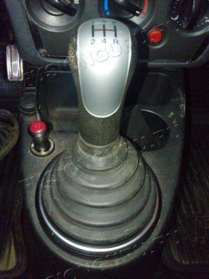

Друзья подскажите как снять дермонтиновый чехол ручки КПП,есть планы обновить сей предмет.

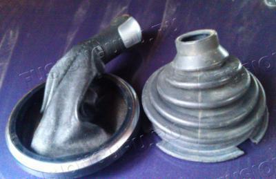

Легко. Поддеваешь кольцо с дермантином, откручиваешь ручку КП по резьбе вместе с кольцом и дермантином, освобождаешь ручку от дермантина, то же самое с кольцом (дермантин к нему прикреплён типа скоб степлером). Покупаешь в автозапчастях подобный чехол из мягкой кожи за 250-300 рублей и всё делаешь в обратном порядке. :hat:

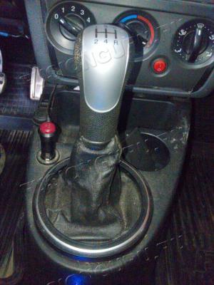

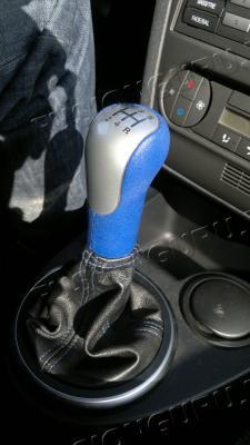

Автомобильные ателье за перешив дорого просят. Хотя там работы на 15-20 минут. Еще проще самому сшить, лишь бы было на чем, можно хоть руками :) Я себе пошил в обычном ателье, кожа вся была моя (пошив чехла и обтяжка ручки - 250 р).
Сама кожа, собака, дорогая. Черную найти несложно - какая-нибудь старая вещь. Только желательно на чехол кожу потоньше брать, тогда он мягенький будет. Кожа на ручке нужна толстая, тогда дольше прослужит. Снимается несложно (фото не делал).

1. Снять рукоятку (откручивается).
2. Снять декоративную накладку с разметкой передач (на двустороннем скотче).
3. Снять пластмассовый фиксатор (на двух защелках).
4. Распороть строчку (находится на самой узкой части спереди).
5. Содрать кожу (она на клею). Сама ручка также пластмассовая.
У меня с завода была толстая черная кожа. Поставил синюю кожу, но потоньше. В качестве альтернативы можно, наверное, даже тряпку. Но материал однозначно нужен износоустойчивый и не маркий.

Открутил, разобрал, содрал... и сдвинул кожанку на 3 мм вверх! Потом придавил накладкой,и моя дырочка спряталась под пластмаской(она была в самом верху ,где начинается декор. накладка). А то, что снизу задралось - не видно совсем. Так, что я доволен: обошелся малыми силами! Спасибо Mettlerу за помощь!

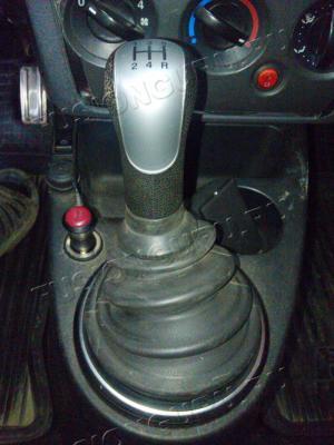

На зиму ставил чехол от шнивы. Думал родная резинка в морозы дубеет и увеличивает усилия включения передач, но это не так проверенно на себе.
Выбрал в магазине по качеству кожи. Понравился шнивовский , кожа хорошая мягкая, переколхозил на фьюжа.
Но все таки родное резинотехническое изделие мне нравится больше и внешним видом на мой вкус и стилем.
Вернул таки его. Ненарадуюсь.

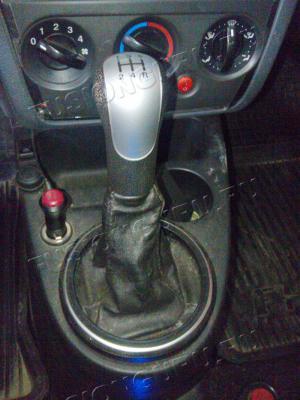

А в Ежа лучше из старого кожака или перчаток кожачих, скроить нормальный чехол, а то со "шнивячим" смахивает на ШРУС к человеку...
