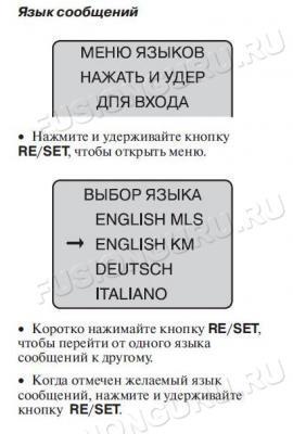

Всем привет! во первых очень рад присоединится в Вашему форуму, на днях приобрел фьюжен 2007 б/у в отличном состоянии, машина просто супер, мне по душе и очнь на мой взгляд удобная...
Есть у меня проблема, на экране выводится информация на ФРАНЦУЗКОМ ЯЗЫКЕ(которого я и в помине не знаю) , как можно поменять язык, ну хотябы на английский, его я хоть немного но знаю!! За ранее благоджарю за помощь!! Удачи Вам на дорогах!

funtsterling писал(а):Дмитрий спасибо за ответ, но я видать не понимаю, как это сделать, но попытался, и не нашел ничего связанного с языком в меню, если кто-то ещё сможет подсказать я от души буду благодарен!!!
Торцевая кнопка на левом подрулевом переключателе. Жмем на нее. Переключаются на экране расстояние до заправки, средняя скорость, средний расход. Так до установок. На установках жмем длинно. В смысле нажать и держать.

Всем доброго времени суток ребята! Ну я просто не знаю как выразить благодарность Вам , особенно CASPERу!!! У меня всё получилось, машинка теперь на русском!! Ну вообщето очень помогло видео , сделанное каспером! ТОже вот минутку назад, пошёл, понажимал на кнопочку сбоку и у меня получилось!!! Ещё раз спасибо!! Удачи Вам все!!! я думаю , что тема закрыта!!)))
