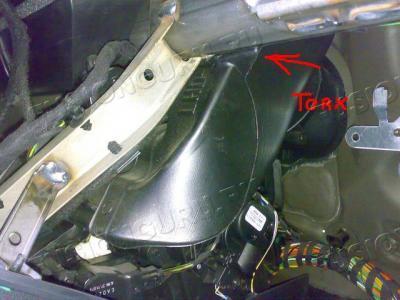

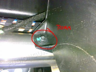

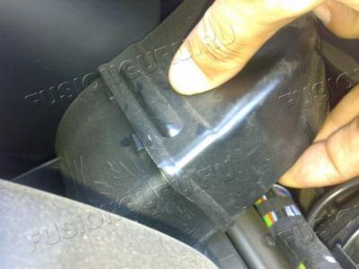

#5 Сообщение fidel1970 » 14 дек 2011, 20:26
maxs-vd писал(а):Разбирать всё, хлопотно это очень!
Да, ладно... боковые воздуховоды на одном саморезе с каждой стороны держатся.
А кое у кого уже и на одном.
сергейsp писал(а):автохимчистку можно сьездить
Врядли помогут. :nea: Только жалюзи дефлекторов раскурочат.
