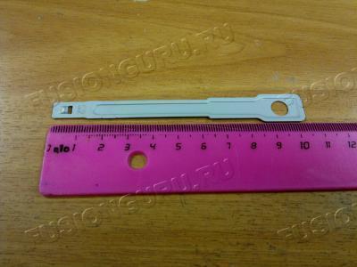

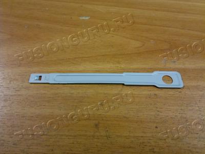

- Сообщения: 42219
Re: Снятие магнитоллы. Срочно!
Tim2, тебе надо вот такие штуки
Снимаешь морду магнитоле, находишь по бокам пазы под эти штуки. Они между металлической рамкой и самим мафоном.
Вставляешь штуки так, чтобы крючок смотрел в магнитолу. До щелчка. И потом тупо тащим. Надо сантим протащить потом можно за магнитолу уже тянуть.
Снял. Чуть не раскурочил всю бороду. В итоге разобрался, что магнитола стоит не в салазках, а прикручена на 4 винта. Пришлось учиться разбирать ниссана
*Casper*, самый прикол, что вечером, придя домой, нашёл родные ключи от мафона — лежали в пакете с инструкцией
Всем спасибо! Извините за кипишь! Тему можно закрывать.
З.Ы. Ключи от данной магнитолы как на фото *Casper*,
