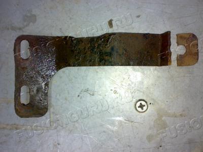

Сегодня удалось снять декоративно-защитную трубу, а вместе с ней и защиту картера двигателя...
Пришлось, конечно, повозиться. Ибо защита не демонтировалась с момента покупки машины...

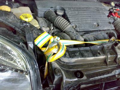

Напомню... болтающаяся труба была прикручена буксировочным тросом, вот таким образом:

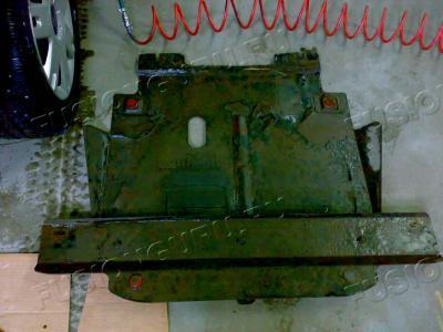

Сняли защиту...
Еле-еле открутили правый кронштейн, который её (защиту) удерживает.
Вот, причина поломки... верней следствие.
Завтра буду либо шаманить с наваркой на место излома дополнительного уголка, либо "закажу у Лазаря" новый кронштейн.
Посмотрим-поглядим...
Да. Машинка без передней трубы смотрится как-то необычно... непривычно.

Re: Кронштейн защиты двигателя (сломался)

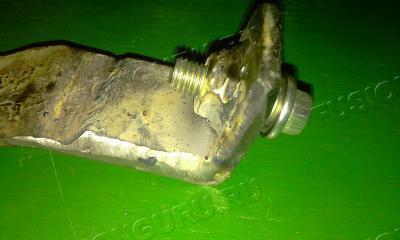

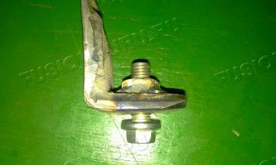

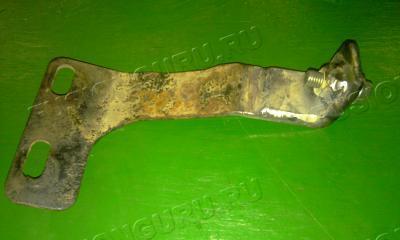

Не. Отказался от Лазаря...
Нашаманил путём приварки к сломаному кронштейну дополнительного уголка.
Ну, естесственно и гайку приварил.

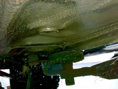

Пока машинка была на подъёмнике - тщательно осмотрел её снизу.
Добавлено спустя 1 минуту 6 секунд:
А забыл... защита отрихтована/выровнена и установлена на место - закреплена.
Не стал ставить переднюю трубу... да и заднюю демонтировал.
Эра защитно-декоративных труб для моей машинки прошла.
В качестве напоминания о ней оставил лишь боковые трубы.
Буду шаманить чего-нибудь другое.

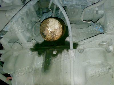

Во-первых, обнаружил потёки масла из под прокладки м/фильтра.

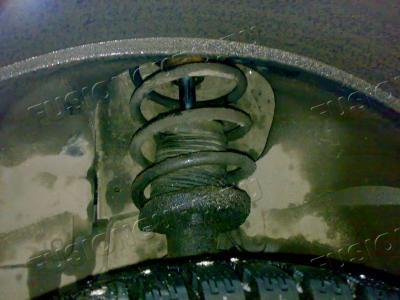

Во-вторых, порвался пыльник левого переднего амортизатора.
В третьих, образовалась довольно таки глубокая вмятина возле правой днищевой заглушки (как раз в ногах переднего пассажира).

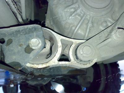

В четвертых... ну, а в четвёртых - резинка сайлент-блока нижней опоры двигателя девственно чиста.
