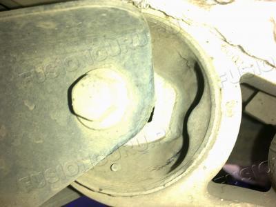

Re: Гул в движении (не промежуточный подшипник)
yeg, на какой подушке сей дефект, при вывешивании машинки и активном агрегате и оттягивании оного монтажкой имитировали "сикась - накась"?? Мож.быть со стороны дефектной подушки агрегат колотит по кузову?небольшую трещину в подушке двигателя
да, на этой, но значительно в меньшей степени. постараюсь позже сфотографировать, выложу.fidel1970 писал(а):Видимо на этой...timoha-07 писал(а):на какой подушке сей дефект
Нижняя опора двигателя.
У мну там всё в поряде.yeg писал(а):да, на этой, но значительно в меньшей степени.
Смотри...

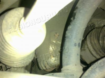

Судя по фото сайлент-блока, сие не очень критично. Бывает и хужее...
А насчёт кожуха... почитай статейку - http://www.fusionguru.ru/forum/viewtopi ... =12&t=2515
