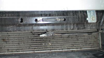

знать бы где стоит этот датчик!!! Подскажите, где его найти на машине ?

Покажи пожалуйсто датчик покрупнее
И, если это возможно, схему подключения

Артём, к сожалению подробной фотки у себя не нашёл...ArtPlesh писал(а):Покажи пожалуйсто датчик покрупнее
А схему подключения...погоди, чичас ребята покажут.

Датчик напрямую подключен в приборную панель. Разъем где-то недалеко от самого датчика, вроде. Прочерки на табло появляются как раз при обрыве...

*Casper*,
Снимаю шляпу... если тебя попросят показать распредвалы ты и движок раскидаешь - точно!
Уважаю!
Уважаю!

Большое всем спасибо. От души
