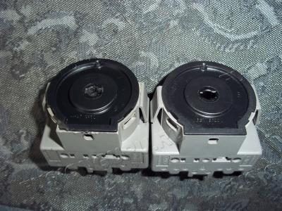

А материал очень ценный. Но, уж очень кратко Вы батенька излагаете. Нужно, на мой взгляд, добавить комментарии к фото. И тогда на месте модераторов я бы это принял как статью

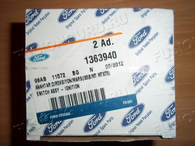

Сколько стоит контактная группа?
Спасибо
Спасибо

У официалов просят за неё 1100 с копейками, я купил за 600 рублей.дедавова писал(а):Сколько стоит контактная группа?

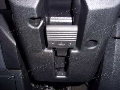

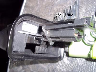

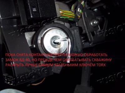

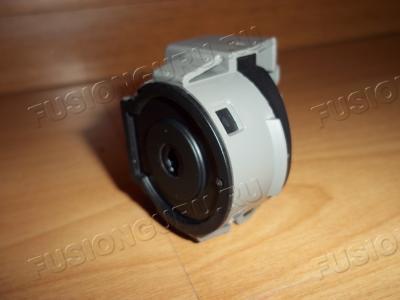

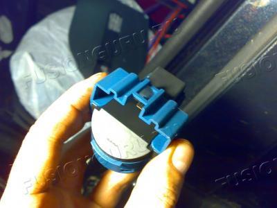

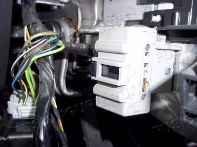

Случилась подобная проблемка (после аварии). Перестал поворачиваться ключ в замке зажигания на позицию 2 и 3. Руль, после извлечения ключа не блокируется. Разобрал подрулевое пространство. Контактная группа исправна, работает. Пытался извлечь цилиндр замка, не получается, фиксатор не утапливается, весь механизм заклинило. Высверливаю болты снимаю замок в сборе и что я вижу: на корпусе замка около фиксатора противоугона, пятно от эл.дуги с наплывом и переносом металла (вроде силумин). Разбираю дальше механизм, извлекаю цилиндр замка - исправен.
На всем механизме противоугона имеются следы от К.З.
Откуда? Замок конкретно сидит на массе, контактная группа целая, следов к.з. нигде не вижу!
Вообщем зачистил, зашлифовал, собрал, проверил, смазал, работает.
Болты крепления замка контрятся штифтами наглухо, наверное высверлю с противоположной стороны, выбью, закручу обычные болты под крест и заштифтую.

Re: Заклинило замок зажигания!!!
Для наглядности. Лучше один раз увидеть.

А меня иная беда, но тоже с замком.
Ключ после старта (пуска) не удерживается, не фиксируется в конечном положении. То есть двигатель работает, машин - едет. Но на кочках и ямах ключ легко (под весом брелка сигналки) поворачивается обратно и зажигание пропадает. Лампы гаснут и стрелки "падают". Тут же (на ходу) чуть чуть доворачиваю ключ обратно и чаще всего машин снова подхватывает режим и движение продолжается. Думаю для двигателя и электросистемы - это не хорошо сказывается.
А что менять? Тоже контактную группу или личинку замка?
Контактная группа = 1400 р.
Личинка замка = 5400 р.
PS: Не совсем мне понятна функция контактной группы.
- Сообщения: 42241
Контактную группу
