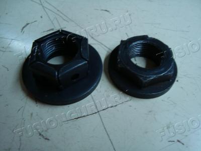

Приобрел гайку Febi 18695 (200 р.) и установил. Если интересно - фото гаек: Febi (слева) и та которую ставил (справа). Похожи?

#18 Сообщение BSS028 » 22 мар 2013, 21:10
Фото

BSS028 писал(а): Если интересно - фото гаек: Febi (слева) и та которую ставил (справа). Похожи?
Смущает что высота гаек разная. А я по молодости лет помнится целую диссертацию докторскую в руках держал, где автор рассматривал нагрузку в зависимости в т.ч. и от количества витков резьбы.
Потому мое резюме такое. Как временная мера годится, но на постояннку ее ставить нельзя. Да и когда стоит затяжку мониторить ежедневно.

Febi выше за счёт шайбы, а на правой юбка, по виткам резьбы одинаково. Просто использовал шайбу от сломанной гайки.
