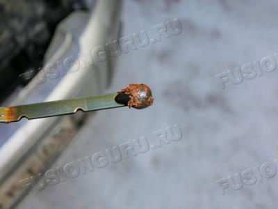

osa57, похоже?

#5 Сообщение osa57 » 02 апр 2013, 23:53
неа, не похоже... коричневых выделений нет, чистое масло+белое на кончике то ли пена, да нет хлопья
размером 1 мм в диаметре
У меня все ходы записаны!
Сообщения: 42219
Re: Охлаждающая в масле?
#6 Сообщение *Casper* » 02 апр 2013, 23:53
Масло свежее или формула другая? По форме похоже?
На фото масло черное черное (ну то, что осталось в двигателе)
#7 Сообщение osa57 » 03 апр 2013, 00:06
*Casper* писал(а):Масло свежее или формула другая? По форме похоже?
да совсем не похоже, масло месяц назад менял, ещё даже светло-коричневое, и масло залил точно такое же, как и в прошлый раз (а это было меньше года назад, около 15ткм проехал),
