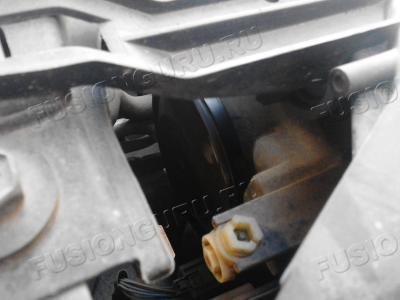

Здравствуйте уважаемые форумчане.
Вчера присмотрелся БА! Комары в фаре откуда?
Открыл капот и обнаружил отсутствие резиновой заглушки с фары-кидает мусор в фару.
В магазине сказали заглушки идут в комплекте только с фарами, вот и думаю от чего примострячить новую заглушку.
Форд фиеста 2007 г МК-6
Помогайте комрады!!
Спасайте мою фару)

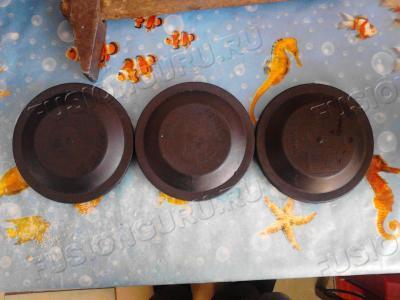

От приоры не подходит!!!!
Раковые шейки от компании меридиан(крышку при установке на заднюю часть фары перевернуть-стала как влитая, сам не ожидал)
Всего-то 190 рублей,

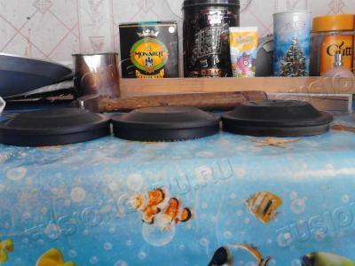

#8 Сообщение verser255 » 17 апр 2014, 17:29
Сегодня столкнулся с подобной проблемой на фьюже -купил (Колпак чашка блок фары 2170 большой (Киржач) ) с виду один в один только резина жёсткая цена 57 рублей у нас в городе
Справа родная видно по буквам(на вазовских нет ничего) да кстати резину поварил в кипятке с солью -стала мягче(до родной не дотягивает по мягкости но вполне пригодно)

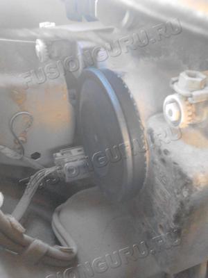

Вот фото уже установленных
Подкапотное у меня пока что не в чистоте- надо будет как то заставить себя помыть там :)

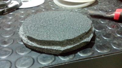

#14 Сообщение Finger » 27 янв 2017, 16:38
То же потерял заглушку в фару. Сделал из вспененного плоского утеплителя толщиной 1,5 см. Вырезал круг 120 мм, потом на половину толщины срезел по диаметру 110 мм. , чтоб заходила, плотно сидела и не проваливалась в дырку
