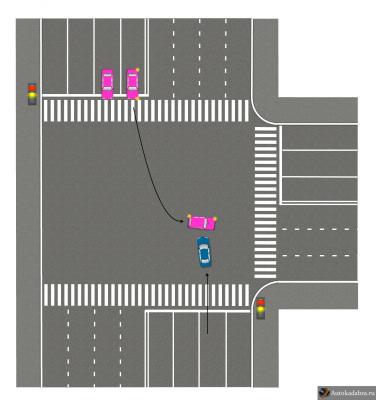

#10 Сообщение Tasmo » 12 авг 2013, 23:44
получилось убого, но примерно так
Сообщения: 16793
Re: Разберем ДТП?
#11 Сообщение Dima! » 13 авг 2013, 10:45
Tasmo, Если нет доказательств что синий ехал на красный, то виноват розовый. Не пропустил.

#14 Сообщение Tasmo » 13 авг 2013, 22:35
А если синий ехал на красный?
Он утверждает что ехал на желтый, но ведь бывает, что стоп-линию уже пересекают на красный, т.е водитель глянул - желтый, а через секунду - красный. И получается, что стоп-линию он пересекает уже на красный.....
В таком случае кто виноват?

Сообщения: 16793
Re: Разберем ДТП?
#15 Сообщение Dima! » 13 авг 2013, 22:46
Tasmo писал(а):А если синий ехал на красный?
Тут уже все гораздо сложнее и должна поработать группа разбора. Измерить тормозной путь. С какой скорость он ехал. Мог ли он при этой скорости остановится не пересекая стоп-линию и т.д.
Tasmo писал(а):вылетел на желтый на перекресток, проехать надо 3 полосы+ разделительная
По ГОСТ ширина полосы 3.75 м там их три, в каждую сторону, соответственно общая перекрестка за 22 м.
Светофор стандартно мигает зеленым 4 раза с интервалом 0.5 с и желтый 1 с. соответственно имеем между красным и зеленым 3 с. За эти 3 с при скорости 60 км\ч машина проедет 50 м.
Т.о. фактически даже на мигающем зеленом возможно до красного пересечь перекресток.
Какие из этого всего можно сделать выводы. Даже доказав что он ехал на красный доказать его вину будет проблематично.

#18 Сообщение timoha-07 » 16 авг 2013, 10:46
Это не ньюанс, это "камень преткновения" :)
Ньюанс это то как на схеме поворот нарисован "чуть ли не по кратчайшей траектории" :D , полперекрестка по траектории "встречки" левого ряда :scare: . Понимаю что схема, но если ученЦЦа так рисовала, значит так и думает?
Tasmo, будучи не уверенным в себе, по нарисованной траектории опасно двигаться в реале. Понимаю что встречка просматривается, а если это четырехсторонний перекресток, и на встречном левом толпа уходящая налево?
"Розовый" (на схеме) либо вообще чайник ( не совладал с матчастью; газ с тормозом попутал), либо трындел по телефону ( некогда по сторонам зырить, у него зеленее - зеленого)...
Выборгское было пустым, были и другие машины, совершавшие такой же поворот, но они уже убрались с перекрестка, когда подъехала 1 машина. Водитель же 2 машины, поворачивая на Хо Ши Мина внезапно заметил, что на него "несется" 1 машина и остановился между 2 и 3
