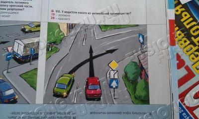

Rom 1960 писал(а):Вопрос: какой автомобиль имеет преимущество в данной ситуации?
Блин, банальнейшая картинка. Запостили на автоюа ее - там уже 380 постов.
http://forum.autoua.net/showflat.php?Ca ... =0&fpart=1
Почитаешь - аж страшно ездить.
Зеленый должен уступить. Точка. Никаких понятий "сьезд с главной", "при сьезде с главной включить поворотник" и подобного бреда в пдд нет.
О том что это перекресток, и что главная поворачивает четко видно по табличке под знаком "главная дорога".
К тому же - поворот направо только из крайнего правого положения.

з.ы. если только считать, что зелёный на обгоне и не успев завершить маневр выехал на перекресток хочет вернуться обратно, то тогда конечно он не прав.

tinimi писал(а):Зеленый должен уступить. Точка. Никаких понятий "сьезд с главной"
Я знаю 2 таких перекрестка в реальности и ни на одном из них зеленый и не подумает уступать. Он продолжает ехать по главной дороге. У него и преимущество.

Это как-бы Т-образный перекресток. Главная дорога является верхней перекладиной буквы, а второстепенная - основанием буквы. Наличие знака "направление главной дороги" трансформирует геометрию перекрестка - это направление как-бы становится прямой дорогой.

13.10. В случае, когда главная дорога на перекрестке меняет направление, водители, движущиеся по главной дороге, должны руководствоваться между собой правилами проезда перекрестков равнозначных дорог. Этими же правилами должны руководствоваться водители, движущиеся по второстепенным дорогам.
Уходящий с главной дороги уступает.

Doc Brown писал(а):это направление как-бы становится прямой дорогой.
не согласен. Ни разу она не становится прямой дорогой и не отменяет необходимости включать указатель и выполнять предписания проезда перекрестков. Направо - значит с правой полосы.
Прямо в данном случае делается с левой.
По правилам движения по главной дороге, уступает красный, ибо он пересекает траекторию зеленого, движущегося по главной и не меняющего полосы.

И это не говоря о том, что красный должен занять крайнее левое положение для маневра. Потому что знак говорит, что именно красный совершает маневр.

*Casper* писал(а):Направо - значит с правой полосы.
С обеих.
Добавлено спустя 40 секунд:
*Casper* писал(а):движущегося по главной и не меняющего полосы.
Как это не меняющего, когда он уходит с главной дороги?

Doc Brown писал(а):Как это не меняющего, когда он уходит с главной дороги?
Зеленый? С чего это он уезжает с главной?
Doc Brown писал(а):С обеих.
Ага, прямо блин тоже с обеих.

*Casper* писал(а):Зеленый? С чего это он уезжает с главной?
Перепутал с красным.
*Casper* писал(а):Ага, прямо блин тоже с обеих.
Нет. Это съезд с главной, т.е. поворот. Только из крайней, если нет знаков.

Тут мораль одна: красный - идиот, если будет ломиться первым. Зеленый под вопросом.
Меня учили что знак, указывающий направление главной дороги на перекрестке, показывает "виртуальное прямое направление". Оттуда и надо отталкиваться, когда просчитываешь маневры и преимущества
Вот и попробую оттолкнуться. п. 13.10 я привел. Теперь. Зеленый едет по своей полосе не меняя направления движения. Т.к это направление обозначено табличкой. Красный пытается сменить направление движения. Согласно п. 8.4 он обязан уступить Зеленому.

Doc Brown писал(а):Нет. Это съезд с главной, т.е. поворот. Только из крайней, если нет знаков.
Нету тут поворота, дорога идет прямо.
Нету понятия "съезд с главной".
Doc Brown писал(а):виртуальное прямое направление
Опять не согласен.
Зеленый не меняет полосы, красный не меняет направления.
Раньше возникает коллизия, когда красный перестраивается, следовательно он уступает.
Если посмотреть внимательно на траекторию зеленого, то у него перестроение. Следовательно, тут одновременное перестроение и действует правило одновременного перестроения. Значит зеленый уступает.

*Casper* писал(а):красный не меняет направления.
Это не перекресток равнозначных дорог.

Выдумки-не выдумки, но дороги на перекрестке не равнозначные. поэтому огульно говорить, что красный спокойно едет прямо невозможно. Он уходит с главной дороги.
"Съезд с главной" - нет такого в ПДД.
Doc Brown писал(а):Тут мораль одна: красный - идиот, если будет ломиться первым. Зеленый под вопросом.
Нерельсовые транспотрные средства должны держаться правой стороны дороги.
Впереди нет знака "одностороння дорога", и присутсвует разметка между полосами. Поедь красный с левого ряда - приедет на встречку.
Тоесть на этом перекрестке с левого ряда вообще некуда ехать.
Doc Brown писал(а):Меня учили что знак, указывающий направление главной дороги на перекрестке, показывает "виртуальное прямое направление". Оттуда и надо отталкиваться, когда просчитываешь маневры и преимущества
ага, небось еще говорили что поворотниками на главной пользоваться ненадо? ничего этого нет в пдд.
Doc Brown писал(а):Вот и попробую оттолкнуться. п. 13.10 я привел. Теперь. Зеленый едет по своей полосе не меняя направления движения. Т.к это направление обозначено табличкой. Красный пытается сменить направление движения. Согласно п. 8.4 он обязан уступить Зеленому.
Зеленый поворачивает. Табличка показывает что перекресток есть, и что там поворот.
Понятия "уходит с главной дороги" нет в ПДД.
Он выезжает на перекресток по главной? Да. И это единственное что есть в ПДД что влияет на его приоритет.
Водители на главной руководствуются между собой помехой справа. Не зависимо от того куда они поедут.

А что есть по перекрестку НЕРАВНОЗНАЧНЫХ дорог? И по повороту согласно направлению главной дороги?
tinimi писал(а):Зеленый поворачивает. Табличка показывает что перекресток есть, и что там поворот.
Где в ПДД говорится, что изгиб траектории главной дороги есть поворот?
tinimi писал(а):ага, небось еще говорили что поворотниками на главной пользоваться ненадо?
Хотите огорчу? Учили, что пользоваться надо при ЛЮБОМ маневре. Чему до сих пор и следую.
И говорили мне про главную дорогу не с точки зрения быть Зеленым,а чтобы никогда не оказываться в положении Красного.
Добавлено спустя 5 минут 3 секунды:
tinimi писал(а):И это единственное что есть в ПДД что влияет на его приоритет.
Чем это отличается от проезда перекрестка равнозначных дорог? И зачем тогда введен знак?

13.10 и 13.9 русских ПДД полностью отвечают на вопрос "кто должен уступить".
