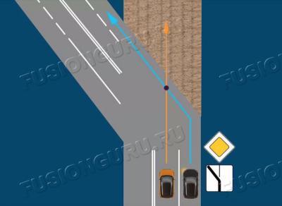

Равнозначны перекрёсток - помеха справа. Ну и как виноват правый?
- Сообщения: 18362
Re: Разбор дорожных ситуаций
Поворот налево из правой полосы. Маневрирует-то правый. Левый сохраняет направление движения.*Casper* писал(а):Ну и как виноват правый?
Это как? Правый едет, не меняя полосы. А левый имеет перестроение.Dima! писал(а):При том что из левого ряда прямо можно, а вот из правого на лево без помех нельзя. Правому так можно только в том случае если он длинномер.
- Сообщения: 18362
Ты спрямляешь направление главной дороги, создавая виртуальный перекресток. А на каком основании? В ПДД можешь пруф показать?*Casper* писал(а):Это как? Правый едет, не меняя полосы.
Влево пошли 2 полосы, прямо тоже 2 полосы. ЧТобы правый пошел влево, он своей полосы не менял, а левый ПЕРЕСЕКАЕТ его полосу, следовательно обязан уступить. ПДД - маневрирование, перестроение.

При одновременном перестроении, правый также имеет приоритет. Это если рассматривать, что правый пересекает траекторию левого, который прямо.

Ни о чем.*Casper* писал(а):Влево пошли 2 полосы, прямо тоже 2 полосы.
https://maps.yandex.ru/-/CVDorON~
Прямо 2 полосы, налево 2 полосы. Поворачивают, по ПДД, только с трамвайных путей попутного направления.
Повторюсь: прочему из реального перекрестка ты конструируешь виртуальный? Ссылку на ПДД давай.*Casper* писал(а): Это если рассматривать, что правый пересекает траекторию левого, который прямо.

Правый едет по главной, не меняя полосы, что я конвертирую?????

Главная дорога меняет направление на перекрестке. Конвертируешь. Не меняя полосы он бы ехал прямо.

Прямо он поехал бы на второстепенную дорогу (смена направления), разве нет?Doc Brown писал(а):Не меняя полосы он бы ехал прямо.

Вообще, если это реальный перекресток, то дорожники сволочи, каких еще поискать. В Калуге есть такая геометрия, когда 2+2 и поворот главной дороги (с ул. Труда на Плеханова). Так там левому ряду стоит указатель только влево, чтоб народ на ходу не занимался измышлениями, кто, кого, куда и как.

Я считаю, что нет, ты считаешь, что да. Так как оба остаемся на своих позициях, дискуссия зашла в тупик и ну всё это в пень.*Casper* писал(а): (смена направления), разве нет?

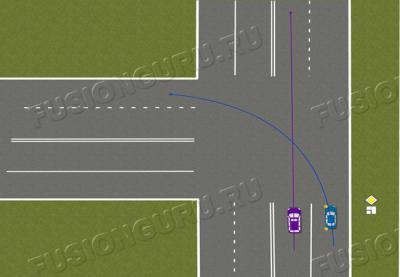

Вот, подобная развязка.
Ну, воткните знак направление движение по полосам и не будет спорных ситуаций.

fidel1970, это равнозначный! Это не то.

Что есть перестроение, направление, поворот.
А то у меня въезд в торжок - это прямо с главной, а правее пошло на питер. По твоей логике получается встречный поток мне не указ, я ж еду прямо.

fidel1970, не, не она, знака главной нет в твоем случае.
Doc Brown, примыкание второстепенной к главной. Если главная имеет загиб, а второстепенная как бы идет прямо то это дает преимущество при съезде на второстепенную???

А у тебя там вроде светофор поставили. До этого было жуть, как неудобно.*Casper* писал(а):А то у меня въезд в торжок - это прямо с главной
Ну, да. Потому, ситуация с очерёдностью ещё запутаннее.ZanZag писал(а):знака главной нет в твоем случае.
Посмотри, там заправка справа. Выезжающие с неё, если им надо уходить на мост имеют перед собой сужение дороги обозначенное знаком.
А затем у них, по-идее, преимущество при перестроении.
Едущим в крайне левом прямо под мост как-бы надо пропускать перестраивающихся справа. Других приоритетов в виде главной дороги у них нет.
