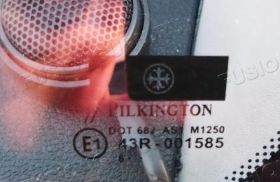

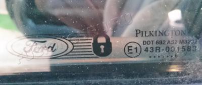

Воскрешаю тему, интересует лобовое стекло фьюжена.
Покупаем б/ушку 1,6л на ручке.
Машинка ничего так для своих лет и хозяин вменяемый, все спокойно рассказал, где и как чего менял.
Бак и форсунки не чистил никогда, это даже без его слов чувствуется, машинка при своих 1,6л по ощущениям тянет хуже моих 1,4л. Поле для небольшого торга.
Геометрия и зазорчики с виду в норме, водительская дверь провисшая, как обычно у машины с возрастом, надо будет под крылом петли отрегулировать.
Лонжероны не тянутые, под накладкой штыря багажника и в нише запаски металл как с завода, не мятый.
Софт показывает пробег как на приборке, хотя это не показатель.
На моем тоже самое, а вот еепром перепаян в ЭБУ.
Эбу у него хоть без следов вскрытия.
Одно сомнение, горит "пузатый" , хозяин делает скидку на это, по ошибкам показывает передние подушки.
Говорит в ДТП не был, лобовое не менял, просто само загорелось.
А вот мне сразу в глаза при внешнем осмотре с самого начала бросилось лобовое.
Его же выносит пассажирской подушкой.
Все стекла одинаковые вкруг, с логотипом форд и идентичными номерами.
А вот лобовое не имеет значка форд и номерок отличный
Как думаете это родное лобовое?
На своей блин проверить не могу, она уехала в другую область до конца праздников.
И как по номеру стекол определить дату их выпуска или еще что там зашифровано?

Как ты уже понял, это стекло не родное.SAnat писал(а):Как думаете это родное лобовое?
Меняли лобовое в нефирменном сервисе.
Заводское лобовое тоже PILKINGTON, только вместо слова PILKINGTON на нем написано FORD.
