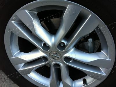

А на литых дисках есть какое нибудь покрытие? Чем можно отмыть битумные капли? Можно ли попробовать уайт спирит? Пока побоялся.

riv66 писал(а):Чем можно отмыть битумные капли?
Обычный керосин. Потом мыльная вода. Потом просто вода.

Я правда не совсем уверен, что капли битумные, на трассе авария была, грузовик со щебнем перевернулся и пожарка смывала асфальт. Была версия, что это Солярка, но на мойке высокого давления с пеной результат нулевой. Поеду значит за керосином.
Керосином отмылось очень хорошо, потом керхером с пеной прошел и водой. Диски блестят как у кота я..... Спасибо Дима. :rotate:
