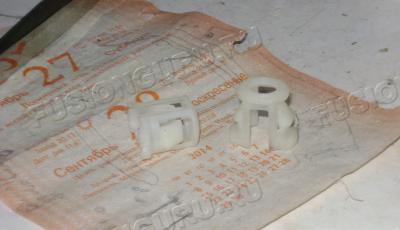

#98 Сообщение serezhiki » 20 дек 2013, 11:12
:o Просветите нуба :o В этих хитромудрых защелках трубопроводов имеется кнопочка. Чем ее давить (или тянуть :o ), насколько сильно? Не приходилось мне с такой системой раньше работать, перерыв в стаже копошения с иномарками сказывается :(
Я попытался раз с бачка расширительного снять ради тренировки. Фиг у меня вышло. Ну может носом ткнете в матчасть?

#99 Сообщение CEPbIU » 20 дек 2013, 11:29
Пальцем. Сильно.

#100 Сообщение timoha-07 » 20 дек 2013, 11:34
Предварительно продуваем ВДэхой, силиконовым спреем, карбклинером, компрессором. В щелях много пыли она не дает сжать квадратные кнопки.
Там примерно такая шмычка:
