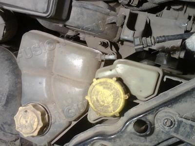

Сегодня стрелка температурная поднялась выше середины. Это в пробке произошло. Посмотрел, в расширительном бочке нет вообще жидкости.
Вопрос можно ли залить туда свежей или придется сливать старую и заливать новую?
Машинка пробежала 84 тысячи, может уже и термостат менять надо?
Кстати, вот этот кабель зачем нужен?

Mamed0v писал(а):Посмотрел, в расширительном бочке нет вообще жидкости.
Скорее, беги, одевай этот "кабель" (быстросъем) на штуцер бачка! И доливай антифриз.Mamed0v писал(а):Кстати, вот этот кабель зачем нужен?

А зачем он нужен вопрос? =) Т.е. менять термостат и полностью менять ож не надо ?svita2000 писал(а): Скорее, беги, одевай этот "кабель" (быстросъем) на штуцер бачка! И доливай антифриз.
Re: Замена охлаждающей жидкости
воздух с жижой в бачек льётся. одеть и долить жижи.

Это пароотводящий шланг. Без него жидкость из бачка просто испарилась в никуда. Так-что, термостат, наверняка, исправен, а вот ож может быть лучше заменить целиком (сколько ее там осталось то?).Mamed0v писал(а):А зачем он нужен вопрос? =) Т.е. менять термостат и полностью менять ож не надо ?

В бачке 0. в системе не знаю...svita2000 писал(а): а вот ож может быть лучше заменить целиком (сколько ее там осталось то?).
- Сообщения: 42211
НЕТ! Подождать пока остынет. НЕЛЬЗЯ холодный антифриз в горячий двигатель лить.svita2000 писал(а):Скорее, беги, одевай этот "кабель" (быстросъем) на штуцер бачка! И доливай антифриз.
Шланг этот отводит пузырьки воздуха из системы, ну и конечно через него антифриз фонтаном идет.Mamed0v писал(а):А зачем он нужен вопрос? =) Т.е. менять термостат и полностью менять ож не надо ?
Дождись когда остынет, одень и долей воды или слабого раствора антифриза. Затем замени термостат с промывкой системы и заправляй как полагается. Если термостат менять не планируется - заливай сразу антифриз !:!

Расширительный бачок, он и есть расширительный
, компенсирует изменения обьёма ОЖ в зависимости от её температуры в герметичной системе охлаждения, позволяет контролировать утечку, ну и пополнять систему.
Если не подошёл срок замены ОЖ, я бы просто долил до уровня.

*Casper* писал(а):svita2000 :
Скорее, беги
Поясняю - это шутка юмора.*Casper* писал(а):НЕТ!
Оно конечно, но ведь приходилось на жигулевском 2106 доливать водичку...*Casper* писал(а):НЕЛЬЗЯ холодный антифриз в горячий двигатель лить.
А если в стакан с кипятком налить холодную заварку, то стакан лопнет?
