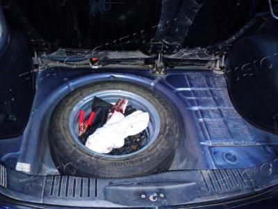

Стандартная резина 195/60 R15 лежит с каким-то зазором в штатном лотке в багажнике.
Вместо неё, чуть большая 195/65 R15 на диске умешается в лоток? Без сложностей?

У меня тоже 195/60 R15 лежит в нише для запаски, и места там достоточно.
195/65 R15 будет по радиусу шире, вокруг +1см будет. Мне кажется вполне войдет, но сам не пробовал.

Влезает. 195/65R15 на штатном стальном диске. Места занимает "под ноль". Если домкрат в этом лотке можно положить снаружи от докатки, то с полным колесом так уже нельзя. Вверх боковина колеса если и торчит над полом, то на совсем немного.
Если кто делал крепёж на _два_ винта, для перевёрнутой в лотке докатки, если крепёж был сделан с расчётом, что докатка сдвинута к передней (по ходу) стенке, то может понадобится сделать новый. Или старый будет на пару см. в стороне. Не страшно.

Reko писал(а):...Если кто делал крепёж на _два_ винта, для перевёрнутой в лотке докатки, если крепёж был сделан с расчётом, что докатка сдвинута к передней (по ходу) стенке, то может понадобится сделать новый...
Если крепеж подвижный, то и этой проблемы нет.
