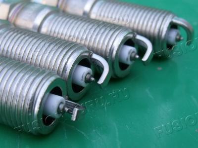

Ну что вот сообщение от 9 августа 2012г
http://www.fusionguru.ru/forum/viewtopi ... 69#p139169
Вот что имеем сейчас крайняя слева старая фомоко
Пробег приблизительно не меньше 50т
Но на одной свече накосячил сам скорей всего не заметил что зазор меньше.
Вот сижу и думаю не пора-ли поменять ?

#223 Сообщение Puwistiy » 26 фев 2015, 23:58
да вроде живые ещё
Re: Свечи зажигания. Оригинал и их аналоги.
#224 Сообщение *Casper* » 27 фев 2015, 08:50
Да не, подумать о замене можно.
Сообщения: 11270
#225 Сообщение timoha-07 » 27 фев 2015, 09:03
Шеф, но это же не наш метод!
Максимыч, ты же не из жадности спрашиваешь? И ты забыл сохранить упаковку от этих свечей :) ...
Если за эксперименты ( разумные), то слева (старую :) ) с рыжим изолятором в утиль, остальные помыть карбклинером (внутри зубочисткой пошерудить), сгладить надфилем ( которому на наждаке стесали одну сторону) электрокоррозионные раковины, круглым щупом ( проволоку стальную 1.5 мм подрихтовать до 1.3мм.) выставить зазор. Смущают только "рыжие хвосты" на верхних изоляторах, затягиваешь свечи по моменту?
В общем можешь отревизированные свечи положить в коробочки ( упаковку сохранил?) :) или на мотор. Тысяч 20 пройдут еще.

timoha-07 писал(а):Максимыч, ты же не из жадности спрашиваешь?
О она самая. нафига выбрасывать рабочую свечку и тратить четыре сотни на такуюже.
Странно чем отличаются свечи?
Ford 1493001 -стояли раньше
Ford 1787829 - пробиваются по вину сейчас
Последние сейчас по вину пробиваются

#227 Сообщение *Casper* » 27 фев 2015, 09:36
Свечки не обычные. ТОнкий электрод, который уже почти в ноль.
#228 Сообщение maxs-vd » 27 фев 2015, 09:43
*Casper* писал(а):Свечки не обычные. ТОнкий электрод, который уже почти в ноль.
Да не он такой и был

#232 Сообщение *Casper* » 27 фев 2015, 09:57
Ааа. Понял. Похожи просто на иридиевые, но для них 50 ткм как-то мало.

#233 Сообщение maxs-vd » 27 фев 2015, 10:26
А вот про них писал
http://www.fusionguru.ru/forum/viewtopi ... 81#p138781
Добавлено спустя 53 секунды:
*Casper* писал(а):Похожи просто на иридиевые
Сочетание бокового электрода из жаростойкого титанового сплава и платинового центрального электрода
Добавлено спустя 39 секунд:
*Casper* писал(а):но для них 50 ткм как-то мало.
Вот и я засомневался.

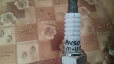

Появился провал и рывок при разгоне, увеличился расход бенза. Вспомнил что осенью поставил неоригинал, выкрутил-точно, на одной черная дорожка.В чем причина, брак? Провод и колпачек по виду нормальный.Поставил старые оригинал,пока норм.
Сообщения: 11270
#235 Сообщение timoha-07 » 14 мар 2015, 19:25
orionwar, врятли на аналоговых свечах делают токопроводящий изолятор. Может с межэлектродным зазором был косяк? И колпачки В/В проводов после такого полезно промыть, к примеру "карбклинером" ( "уголек" в колпачке то остался. Жара-холод - влага под колпачек - говеное топливо= может повторится).

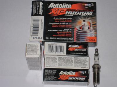

Кроме уже надоевших почему-то Denso есть Autolite, кто-нибудь пробовал их на вкус?
Несколько экономичнее "обычных", получше тяга на низах, почти всегда лёгкий запуск с 1 попытки. Видимо, хорошая искра перетягивает дохлую АКБ. :)
