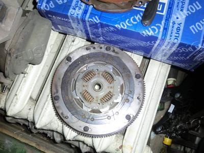

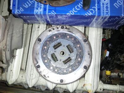

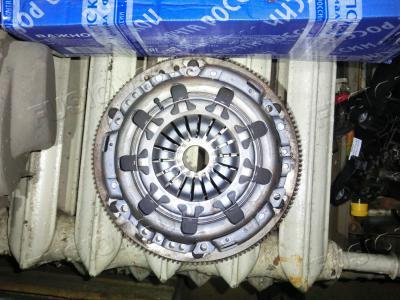

У меня снята. Сделаем...
Добавлено спустя 3 часа 2 минуты 44 секунды:
Ответ - нет, без замены маховика нельзя.
Это родные компоненты.
Начнем с того, что сцепление на пол диска в воздухе остается
соответственно махом износ и скорее всего просто сгорит
Ну и в конце концов маловата будет корзинка.
Так что нет, нельзя. Ну или менять маховик. Но тоже наверное не просто так форд поставил больше сцепление на 1.6
