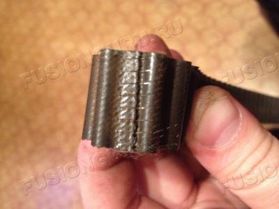

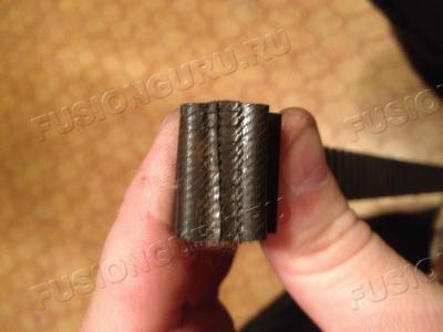

На днях поменяли мне все ремни,помпу,термостат на разу и его "штанишки"-корпус,и сальник КВ.(Помпа и сальник КВ "сопливили)

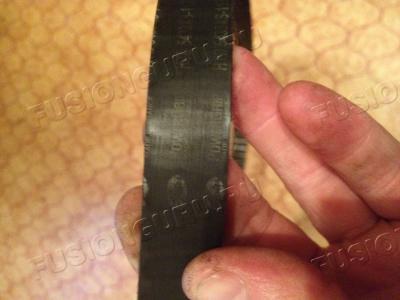

Ремень ГРМ прошел 70ткм. Был поменян пред.владельцем на 80ткм,судя по сервисной книжке.Ремень Гатес,майд ин Франс. При осмотре нашел две трещины с внутренней сторон,по зубцам в местах швов. Снаружи ни одной трещинки.

aap,почему был? Он и сейчвс есть,только отдельно от машины :D Ремень не задубел мягкий,но смущают эти трещины на швах.....

aap, 60 тыс для нормального ремня во Владимире, это не много. До ста спокойно катайся.
У Demogorgon ремень явно процентов 80 исходил. Когда внешне еше ничего, а внутри трещины. Рвется где тонко, а не где мягко...
