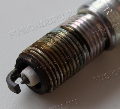

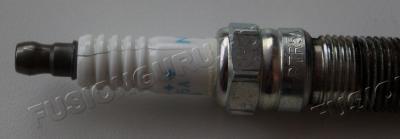

Как заметили? Не могли при откручивание с наклоном переборщить?cusco писал(а):У двух из четырех лопнул изолятор,
Другого объяснения не знаю.

Re: Свечи зажигания. Оригинал и их аналоги.
Заметил когда выкрутил. Решил просто проверить состояние. Ключ вроде не наклонял, держал ровно.maxs-vd писал(а): Как заметили? Не могли при откручивание с наклоном переборщить?
При затяжке с большим усилием мог лопнуть изолятор?
- Сообщения: 1819
Смею предположить, что изолятор поврежден при откручивании свечи. Трещина больно свежая. Если бы она работала с такой трещиной, там было бы нагару и грязи и мотор бы не тянул и проч. Ведь герметичность утрачена полностью и газы должны бы прорываться по трещинеcusco писал(а):У двух из четырех лопнул изолятор, проехали они от силы 3000-4000 км

А по поводу цветов налетов кто что скажет?
- Сообщения: 1819
cusco писал(а):А по поводу цветов налетов кто что скажет?
Ничего криминального. И на резьбе обычная картина и электроды не представляют собой что-то необычное. Может чуть черноваты. Но ведь это зависит в каком режиме двигатель работал последние минуты. На низких оборотах может чуть богаче смесь поступать и электроды становятся более темными. На высоких оборотах электроды будут более светлыми. Серыми, коричневато-серыми...
Масла на резьбе свечи не видно - это хорошо. Иначе можно бы заподозрить маслоотражательные колпачки-сальники на клапанах.
Перед закручиванием свечи, резьбу натираю мягким простым карандашом. Немножко копеечного графита вместо дорогой высокотемпературной смазки облегчит последующее откручивание...
И посмотрите внимательно Ваш ключ свечной. Может он выштампован с "косиной". Сейчас можно на что угодно нарваться. А может просто не полную глубину посадили его?. Тут со свечами нужно быть крайне деликатным. Колодцы свечные у нас глубокие, - "полет" с закрытыми глазами... Резьба на блоке это первое что может пострадать при неверном закручивании и тогда...Не хочу говорить что тогда. Мало не покажется.
Ключ здесь должен быть толковым как нигде.
Вместо ключа использую головку из набора инструмента и трещетку, наверное перекосил чуток.
