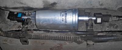

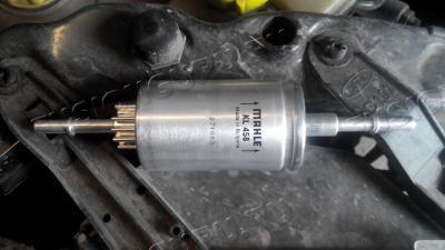

#110 Сообщение Aleas » 19 мар 2014, 16:52
Второй раз меняю топливный фильтр. На этот раз решил взять вместо оригинала - Knecht (KL458). Корпус фильтра оказался металлический, сделано в Болгарии)))
Заглушек на штуцерах не было, ну да и ладно))).
На этот раз обильно промыл быстросъемы вэдэшкой и без проблем снял их руками.
Новый фильтр также сел без проблем, геометрия корпуса такая же как у оригинала:
