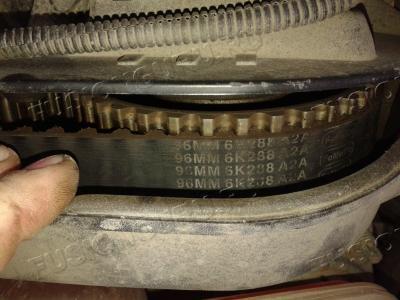

Re: Когда менять ремень ГРМ?
эт да. ужо посля -20 двигатель шумновато заводится. ставлю на автозапуск 3-4 часа и все гуди в -35 ездил при условии включенного а/з
кстати вот такой вопрос а это норм, когда ремешок на шкиве находится на таком расстоянии как на фото? у меня такая же картинка, только трещинки еще видно
- Сообщения: 2656
То, что ремень смещен - абсолютно нормально. В идеале конечно будет посередине, но не забываем о том, что для этого шкивы должны быть просто идеально изготовлены
Ну или иметь по центру как-бы вогнутость (не как у поликлинового, но в ту сторону). Вот если бы тер о защиту- тут проблема, а так он дальше края не уходит, иначе давно бы уже слетел
