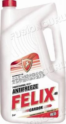

Кто-нибудь такой антифриз заливал? Написано что подходит для Fusion.
Просто у жены потек расширительный бачок, а я был на рыбалке. Ей продали такой на долив (подтекал сильно).
Осталось 2 литра.
Бачок поменял, хочу поменять ОЖ. Теперь встал вопрос использовать этот или всё-таки оригинальный?

Ну что , ни у кого нет мнения на этот счёт?

#169 Сообщение ANG » 24 авг 2015, 19:01
Покупай оригинальный.

#170 Сообщение astroev » 24 авг 2015, 19:06
ANG писал(а):Покупай оригинальный.
Что этот совсем плохой?
Re: Замена охлаждающей жидкости
#171 Сообщение *Casper* » 24 авг 2015, 20:15
astroev, лей че хочешь, хоть тосол. Ну если машину совсем не жалко. Только главное - слей старый и промой и залей новый, чтобы не было коктейлей в системе. Но я за

#172 Сообщение timoha-07 » 24 авг 2015, 20:52
"Оригинальный" концентрат из Дзержинска. И не удивлюсь если "Феликса" разливают из одной бочки, :) . Так то, что то было: что компоненты антифризовые производит "концерн-монополист" ( как и пигменты для хороших красок и как присадки к моторным маслам). А" базу" бодяжат на местах.

#173 Сообщение Avatars » 14 дек 2015, 14:35
Я добавлял указанный выше Felix g12 Carbox в родной фордовский — визуально всё нормально, после нескольких тысяч эксплуатации видимых изменений не наблюдаю.
P.S.: Не оспариваю возможные преимущества оригинального фордовского.
