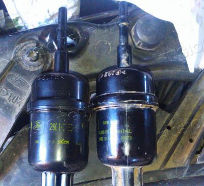

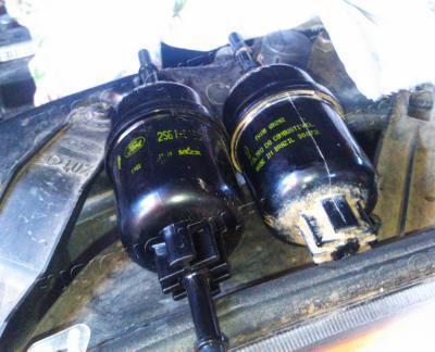

Топливник fram g9292 , сделано в бразилии ;)
Так похож на оригинал, что взяло сомнение, а не его ли форд перелицовывает под себя?
Проблем с ним не заметил, 2,5 года эксплуатации или 18тыс. км. пробега.
Состояние и внутренности

из предложенных вариантов топливник Fram g9292 в 162 сообщении. Точ-точ оригинал с виду.
Хотя топливник я бы советовал оригинал , сам оригинал поставил, ибо много жалоб на утечку бензинка и на возгорания машины из-за фильтра смотрю встречается (в частности есть уже залеты, без пожара, просто с лужей бензина под машиной на фильтрах алко).
