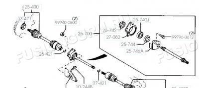

подшипник имеет сферическую внешнюю обойму.
смысл ее в том, чтобы при установке подшипник мог самоустановиться в правильное (нейтральное) положение.
То есть без перекоса и с некоторым натягом, чтобы не было люфта.
на практике получается так, что при затягивании гаек скобы последняя наклоняется на одну сторону и поворачивает подшипник.
это все хорошо видно, если на снятом приводе собрать этот узел.

#27 Сообщение MakPol » 16 дек 2016, 13:08
Ясно, пока имел дело только с конструкцией как на картинке ниже
Запрессовывать посложнее т.к. и на вал и в корпус, но зато не перекашивается ничего.
Как понял на фьюже если норм все то и не трогать лучше, а то потом постоянно будет лететь.
