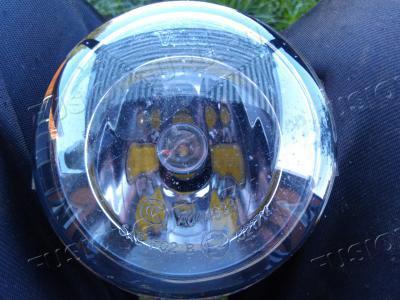

#30 Сообщение fidel1970 » 23 авг 2010, 17:46
Одной из основных причин проникновения воды в ПТФ лично моей машинки явилось несвоевременное прочтение (верней, непрочтение своевременно) соответствующих статей на сайте FusionGuru! :wall:
Но, по-порядку...
Отжав отвёрткой нижнюю кромку накладки ПТФ...
... без труда отделил её от бампера.
Затем, используя ключ Т-25 из набора...
...открутил два (расположенных по диагонали) винта...
Вода попадала в ПТФ (ПротивоТуманную Фару) через недоконца вставленный цоколь лампы!
От же ж тормоз перестройки! :o :crazy:

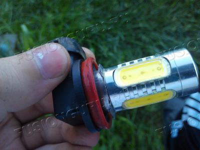

Ух буду некропостером щас.
Думал где писать, а вот и тема есть оказывается.
Мои ПТФ регулярно ныряют. Но воду толком не набирали и не набирают.
В том году началось запотевание.
Даже нырять не надо. Дождь пошел похолодало и все - потеют.
Сначала правая спустя полгода левая.
Уже и сушил много раз, и герметик мазал в стык ПТФ и лампа.
Не помогало. Все перепробовал.
Да и от влаги начали диоды в лампочках помирать. Не любит электроника в них влагу.
Да и сами лампочки они не греют толком, поэтому толку в осушении фары никакого.
Но правда нырять не боишься с такими ПТФ, стекло не раскаленное не лопнет у ПТФ.
В этот раз решил смотреть в сторону , должна быть не герметичность, а вентиляция как в фарах.

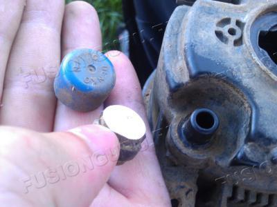

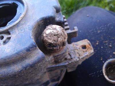

Полез а там грязи, это еще ничего
Под самим фильтром, еще больше, кароче отверстия вентиляции изнутри грязью забиты были.
Прочистил, на солнце просушил, собрал, катаюсь, пока норм, и дожди и похолодание держит, не потеет.
Вот фильтрик такой стоит на вентиляции
Ну и кроме того отрегулировал высоту лампочек крутилкой на ПТФ
Чтоб били светом вниз.

SAnatу СПС за фотки и описание! Тоже прочистил,просушил "потную" противотуманку,теперь будем посмотреть. :beer:
У меня и лампочки такие стоят,на лето как ДХО.
